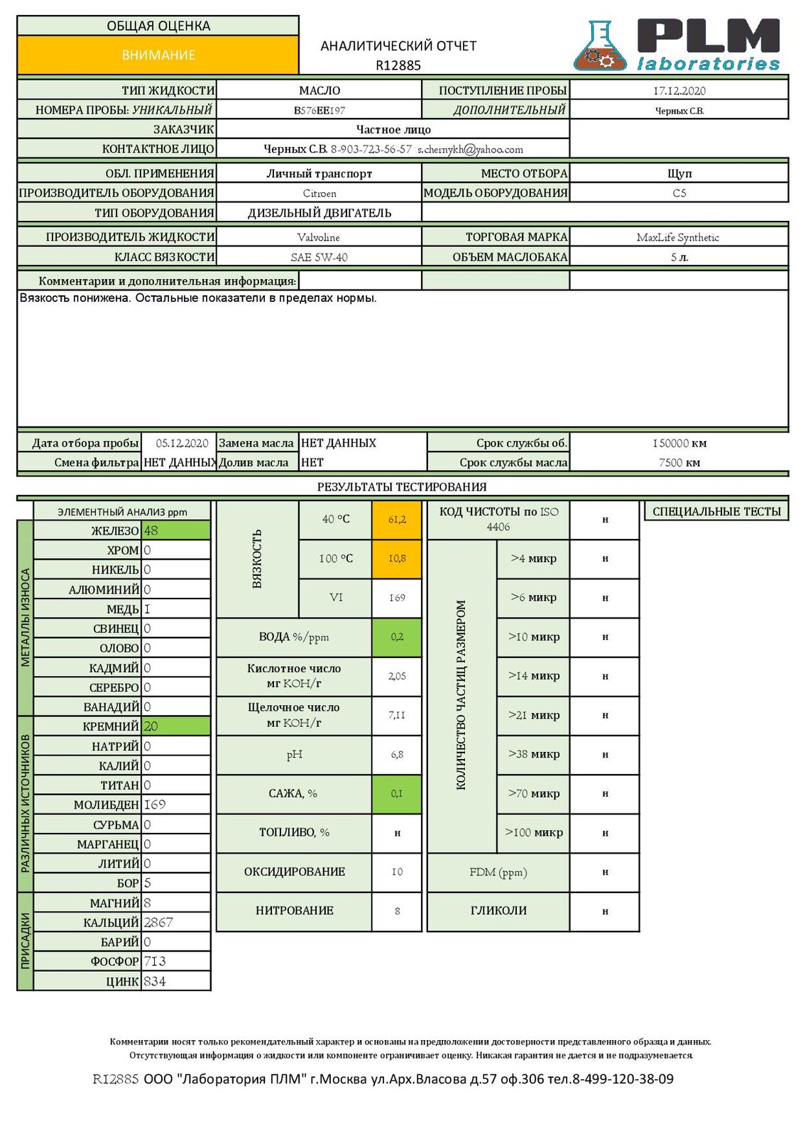

Valvoline MaxLife 5W-40 отработка на Citroen C5 HDi после 7500 км

Как где - там, в крупных сетях по акциям, плюс-минус 100 руб. В теме где купить все выложено не однажды. Железа немало с рождения, сейчас еще раз пойму, что там с топливом, раньше не было. Но - нет ни алюминия, ни олова, ни меди, ни хрома. Т.е. ЦПГ в порядке, вкладыши коленвала тоже. Так что 5 ты с. - это перебор, как остановлюсь на стойком масле - десятку катать минимум )). И сажевый жив пока, и в порядке. ЕГР нет давно, не нужно это устройство мотору.
Не видел, чтобы Лукойл из линейки "синтетики" продавался дешевле 1500 р. по самым разнеможным акциям! Суперы всякие - да... А про крепкое... Вон, в Дустере 2-х литровом макслайф 5/30 умерло только к 350 м/ч... Думается мне, крепче вы фиг найдете... В Вашем моторе и получится 250-300 м/ч - любое 40-е масло засадится до 20-ки, а вот 10/30 может и продержится...Попробуйте...

4 часа назад, coronamark2 сказал:
Я вот так поступлю )). Летом попробую коммерческое 10-30 или 10-40, а зимой - 5-30 А5/В5, во как :-) Сделаю анализы, и все станет ясно. Хватит париться, есть вопросы поважнее. Да, этот Лукойл брал вМоскве, в Ашан Авиапарк, с месяц назад, по 990, и это дорого, пишут, в Лентах и Метро не столичных еще дешевле. Вон, Хеликс Ультра  5-40 до сих пор по 1790 стоит, навалом, оригинал, проверено....

Как какой? Как в анализе, Люкс Синтетик 5W-40, новый, 2020 год выпуска. Анализ есть в ветке Лукойла.

Mister Christmas спасибо за анализ. У самого такой же авто с таким же двиглом. Скоро тоже сделаю анализ 5w-40.
30.12.2020 в 10:39, Lucciano сказал:
Привет! Учти, что у меня мотор чипован-перечипован, вторая прошивка, 179 сил по стенду. Может, тебе и 5w-30, даже С2, будет хорошо.
06.01.2021 в 18:49, Mister Christmas сказал:
окей, учёл
да ну, маловязь в дизель да еще "обрезок" - нет уж. Вебаста штатная стоит, плюс прожиги могут давать разжижение на противодавлении. Уже залили mobil 1 fs 5w-40.
Залил еще раз Макслайф новый ( выпуск конец 2020), так вот - это другое масло, тихое, нет рычания при разгоне. Видимо,рецептура за год поменялась.
