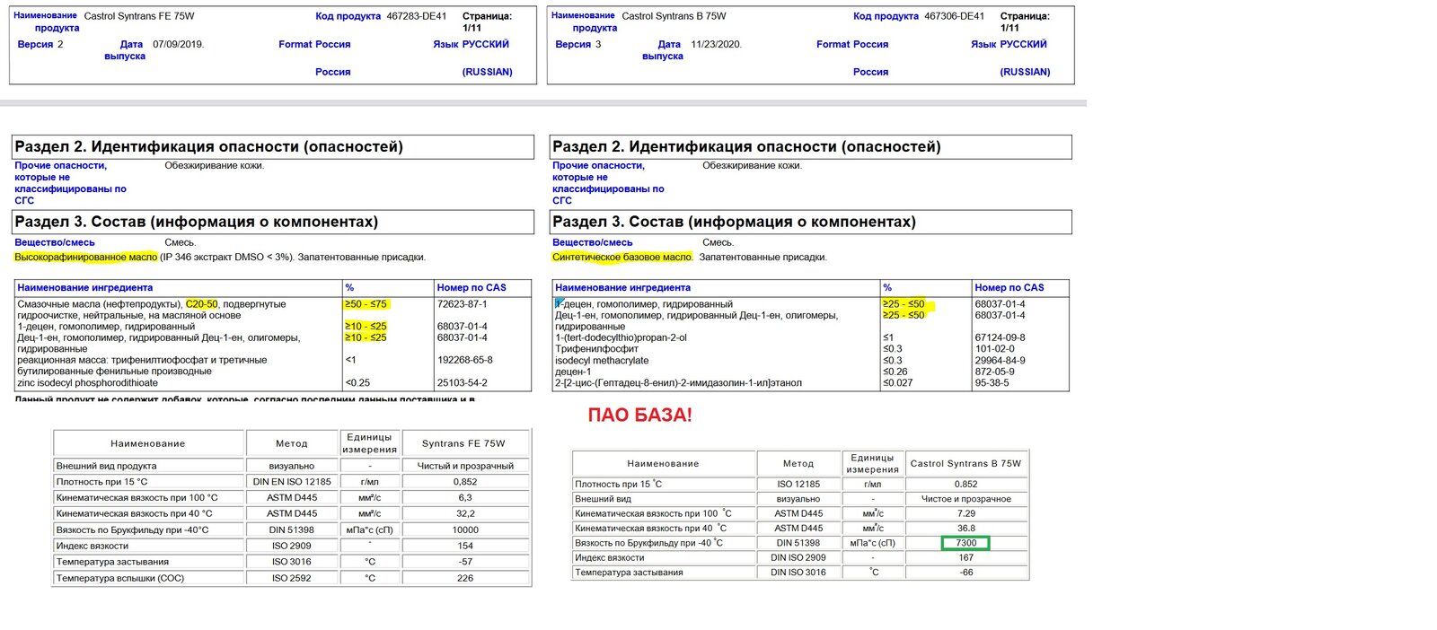

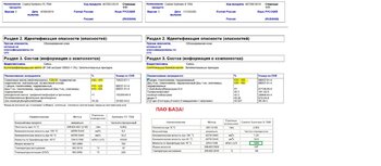

Castrol Syntrans B 75W, база на ПАО, в отличие от Castrol Syntrans FE 75W, где ПАО скорее всего 20-25%.
11.02.2021 в 01:47, K0gU2YaBWI сказал:
Раньше масла были в своей массе минеральные, поэтому 75W рекомендовалось только в сильные морозы.
Теперь синтетика c новейшими пакетами присадок выдерживает большие нагрузки, поэтому и рекомендуется 75W.
Я прочувствовал на своей КПП, когда уже при -5 на 75W-80 коробка дубеет.
Залил Castrol Syntrans B 75W и не нарадуюсь.
