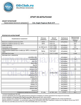

C&L Eagle Pegasus Multi ATF свежее за анализ спасибо Vanderkot и Hybrid Club. (если кому то еще то сообщите.)
C&L Eagle Pegasus Multi ATF (VOA BASE) копия.jpgC&L Eagle Pegasus Multi ATF URC-1 копия.jpg
Масло заявлено как: Aisin Warner AW-1, Honda DW-1, Hyundai/Kia SP-IV, SPHIV, SP-IV RR, Hyundai NWS-9638, JASO 1-A-LV, JWS 3324, Mitsubishi ATF-J2, ATF-PA, Mitsubishi SP-IV, Nissan Matic S, Matic W, Toyota WS (JWS 3324), Audi G 055 005, G 055 162, BMW 83 22 0 142 516, 83 22 2 152 426, Mercedes-Benz 236.41, Saab 93 165 147, Volvo 6 speed MY 2011-2013 (P/N 31256774 or 31256675), VW G 052 540, VW G 055 005, G 055 162, ZF 6 Speed (S671 090 255).
ИК спектр Фурье говорит о том, что масло на основе гидрокрекинга.
EKO00000059 - C&L Eagle Pegasus Multi ATF 4L
EKO00000058 - C&L Eagle Pegasus Multi ATF 20L
Беглый взгляд на документацию позволяет сделать вывод о том, что Vanderkot и Hybrid Club рассчитывали на анализ второй (новой) генерации этой жидкости (28@40℃/5,8@100℃), с соответствиями, указанными выше, а попалась первая (старая) генерация этого продукта (36,6@40℃/7,7@100℃), поэтому на опубликованные здесь соответствия нужно закрыть глаза.
Нужно взглянуть на упаковку, а если брали из ноунейм бочки, то могли и Dexron-III налить от этого производителя, который выпускает всего лишь два вида ATF.
