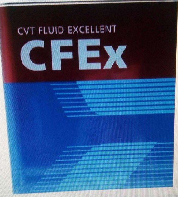

Aisin CVT в мккп Лады Калины2
Осталось масло для варика,ради интереса залил,пока все чётко, юзаем дальше

Дюпелёк Хондовская ведь была с жирным пакетом , вполне подходящая для МКПП , HONDA MTF вроде с вязкостью как у ATF жижи , 7sst при 100С , ну или на крайняк что бы не дорого было , лучше для мешалки будет любая 75w90 + MJO2 в пропорции 1/3 , 1/2 или даже 50х50 , чем любая ATF или CVT
Projector ну вот и решил затестить без дела всеравно лежала,пока все офигенно

Как то размыто...Что, вой ушел?

Нет но тише стала

Дюпелёк , а что там руководящие документы партии говорят, где больше противоизноски и противозадирных: в АТФ или СВТ-жижах? На АТФ-ках то в МКПП  много народу ездило и ездит, главный минус один- у ярых приверженцев GL4/5 в трансмисиию пуканы трещать, а больше никаких проблем не помню. Это я к чему- СВТ в коробас- это смелее подвиг,чем диксрон залить, или где-то посередине между АТФ и нормальной жижей типа 75W-85? Про 75/90 я уж и молчу, это гуталин из прошлого века.:D

ты залил чистое масло, БЕЗ МоДжо
ага не было с собой,позже добавлю
проехал 2500 всё хорошечно думаю моджика грамм 150-200 добавить,погода только козел под авто лезть нехота
Да была бы печаль, давно бы уже отрыгнул коробас, а двигаешь как? пенсионерски или рейсерски?
