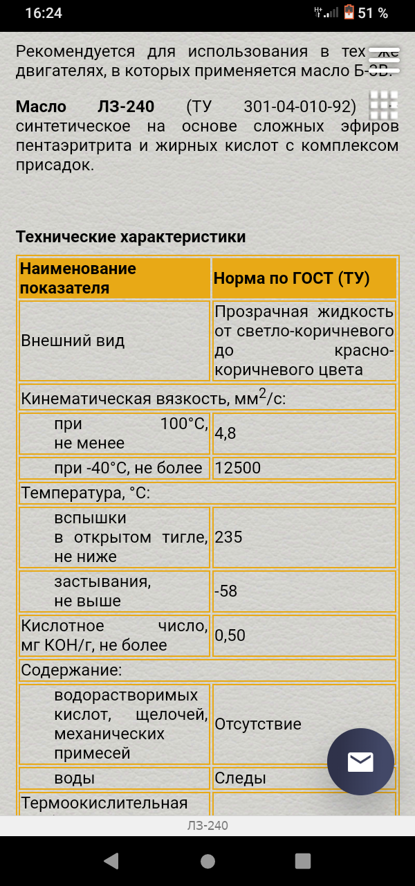

Подскажите может кто в курсе,можно добавлять в обычный кряк масло на сложных эфирах  пентаэритрита и жирных кислот типа авиационного лз-240.И есть ли в этом смысл? Заранее спасибо
skorp777 статейка интересная,но какое отношение она имеет для меня.Ведь у меня масло на петаэритритах ,а в статье эстеровое масло мобил.,или эстеры и пентаэритрита одно и тоже?
Dzguda , мобил джет Ойл как раз на пентаэритритах, как и большинство масел такого типа. Пентаэритриты, как я понял, это  просто подвид эстеров
Dzguda 3-5% оптимально.  Именно столько эстеров в большинстве гражданских масле с эстерами. Редко 10%, это уже спортивные масла.
