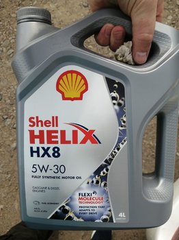

Всем добрый день, прошу помочь с выбором масла, на данный момент приобрёл автомобиль, Toyota Isis 2009г, двигатель 1ZZ, пробег 122.000, залито Shell Helix HX8 5w30.
Двигатель подъедает масло 1-1.3л на 5000км. Автомобиль приобрел недавно и планирую ехать более 3000км. Какое масло посоветуйте чтобы меньше горело?

2 часа назад, Bezv_Ilya сказал:
Какой из? А3 или А5?

1 час назад, Bezv_Ilya сказал:
вот такое масло, менять?))) Что лучше взять?)
Да зачем менять? Попробуй, вдруг расход меньше будет.
