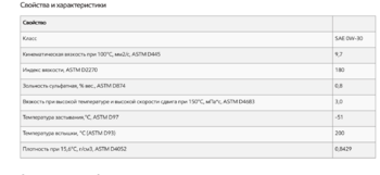

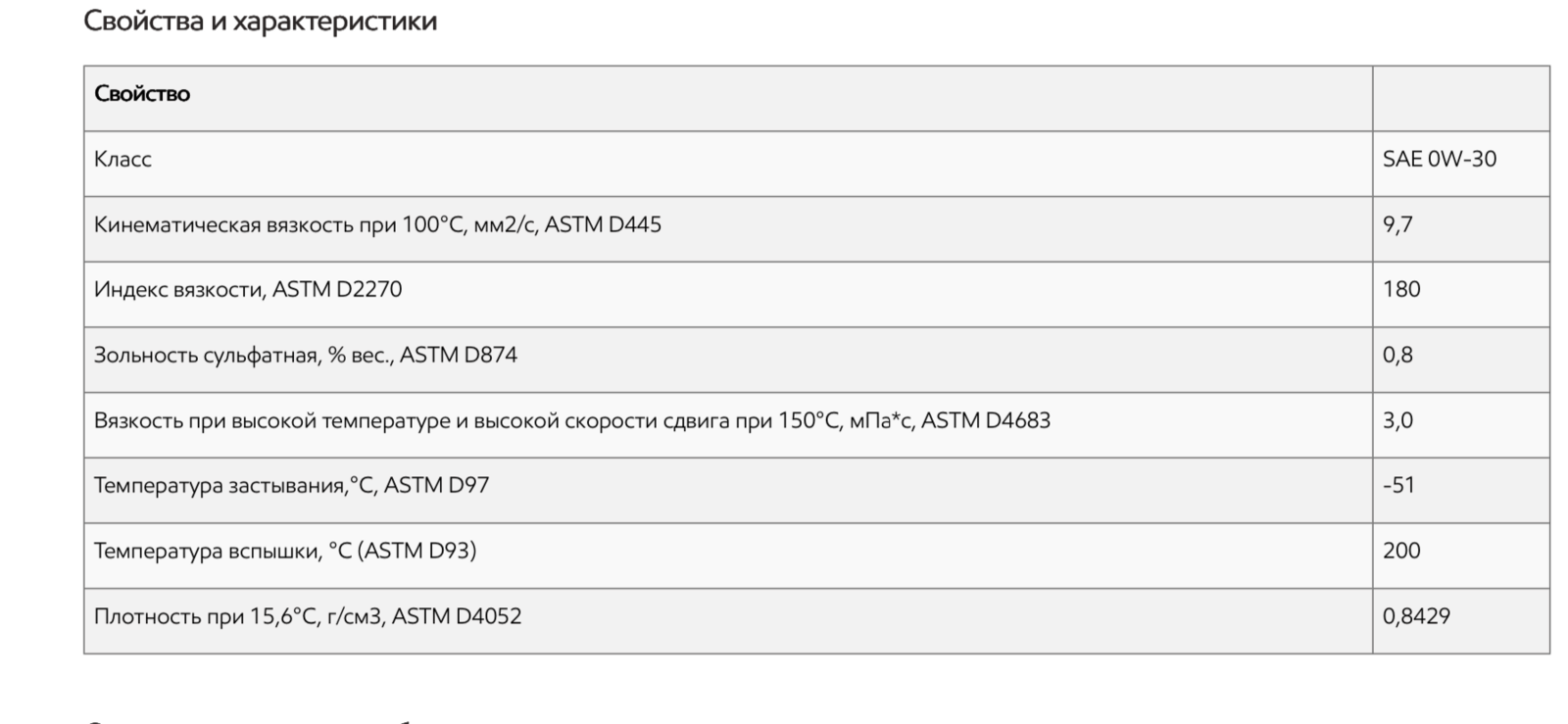

12F654E3-C43E-4959-B6B9-D0DB883ADE37.thumb.png.785bc8f2144aa1ece251bfc8bdf77eb7.pngВот кстати порылся сейчас и нашёл. Получается у ESP LV показатель HTHS -3.0.
И все остальные вязкостные характеристики указывают, что оно как низко-вязкое что ли? Может поэтому и шумнее? А тупизны может и небыло, а показалось на фоне шума?
15 минут назад, formula den сказал:
нигде этот параметр не указан.
Его редко кто указывает, подразумевается, что он в рекомендованных параметрах
