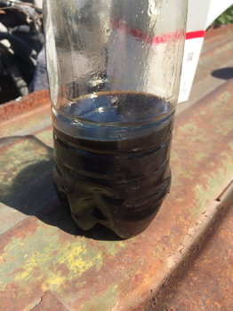

Почему то смутил темный цвет моего мобил 1х1 за 2500 пробега.
Хотите посмотреть на масло после 40 минут работы на ХХ (промывка мотора)? Пожалста, при этом масло на щупе светлое как слеза, а в объеме вот так выглядит. Этот эффект называется оптическая плотность. Чем толще слой масла тем темнее выглядит.
Моет хорошо? Да не сказал бы, смешалось с остатками старого + окисление от температуры.
Так и было.На щупе прозрачное, а как слили .....
