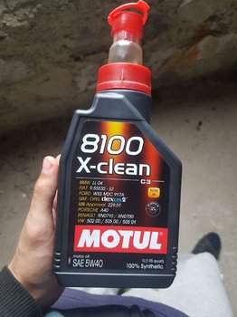

Stanislav{UA} 0 Опубликовано: 27 мая 2020 Поделиться Опубликовано: 27 мая 2020 Какое масло лить ? заливал последний раз масло на картинке и есть большие сомнения что это оригинал ) 5л канистры фото нет 1) Opel Atra j 2010 CDTI 1.7 (Правый 2) A17dtj 3)5,40 литра(ов) Масло в двигателе 4) Место обитания авто Украина(Запорожье) +35 -25 5) Режимы эксплуатации по городу 30%, по трассе 70% 6) Сажевый фильтр удален 8) Выбор масел широкого спектра вот и не могу понять что брать 0 Цитата Ссылка на сообщение Поделиться на других сайтах
масленкин 7 480 Опубликовано: 27 мая 2020 Поделиться Опубликовано: 27 мая 2020 9 часов назад, Stanislav{UA} сказал: Какое масло лить ? заливал последний раз масло на картинке и есть большие сомнения что это оригинал ) 8) Выбор масел широкого спектра вот и не могу понять что брать не понимаю : в чём вопрос-то..? не знаете допуски масла на Авто или где купить не палёное масло.. 0 Цитата Ссылка на сообщение Поделиться на других сайтах
Stanislav{UA} 0 Опубликовано: 28 мая 2020 Автор Поделиться Опубликовано: 28 мая 2020 масленкин нужен простой совет )) какое масло лучше лить в этот двигатель 0 Цитата Ссылка на сообщение Поделиться на других сайтах
масленкин 7 480 Опубликовано: 28 мая 2020 Поделиться Опубликовано: 28 мая 2020 Только что, Stanislav{UA} сказал: нужен простой совет )) какое масло лучше лить в этот двигатель да где он простой-то (я фигею от таких вопросов К примеру на одинаковых Авто..одному нравится конкретное масло ,а другому нет.. )..Люди годами себе подбирают /пробуют разные масла, чтобы найти лучшее для своего Авто.. -откуда известно состояние вашего Авто ? (какой пробег ,сколько жрёт масла на 1000км и т.д) - может 5в-30 ,а может 5в-40 (чем Мотюль-то не устроил ?) - да и пишут что у вас Страну подделками наводнили до 80% , после подорожания Доллара ? Мисс Dexos2 5W-30 Eurol Fluence DXS 5W-30 - лаб.анализMobil1 ESP 5W-30 - лаб.анализ Morris Lubricants Multivis ADT C3 5W-30 - лаб. анализLukoil Genesis Claritech 5W-30 - лаб.анализ новое название Lukoil Genesis Armortech Diesel 5W-30Lukoil Genesis Special C3 5W-30 - лаб.анализ Redline Euro Series 5W-30 - лаб.анализ Texaco Havoline ProDS M 5W-30 - лаб. анализ Valvoline Maxlife C3 5W-30 - лаб.анализ 0 Цитата Ссылка на сообщение Поделиться на других сайтах
Шиза 3 532 Опубликовано: 28 мая 2020 Поделиться Опубликовано: 28 мая 2020 (изменено) Любое среднезольное С3 w30, имеющее MB 229.51(52), а если еще и vw 504/507, то вообще чудно. https://www.oil-club.ru/forum/topic/7906-идеальные-масла-топ-ойл-клуба/ Mobil 1 ESP - один из лучших, если есть где ориджинал взять. Изменено 28 мая 2020 пользователем Шиза 0 Цитата Ссылка на сообщение Поделиться на других сайтах
Stanislav{UA} 0 Опубликовано: 30 мая 2020 Автор Поделиться Опубликовано: 30 мая 2020 масленкинБлагодарю ))Пробег 290000км, масло не берет но после заливки мотюля стало более вызазительно слышно двигатель Шиза Благодарю за совет 0 Цитата Ссылка на сообщение Поделиться на других сайтах
