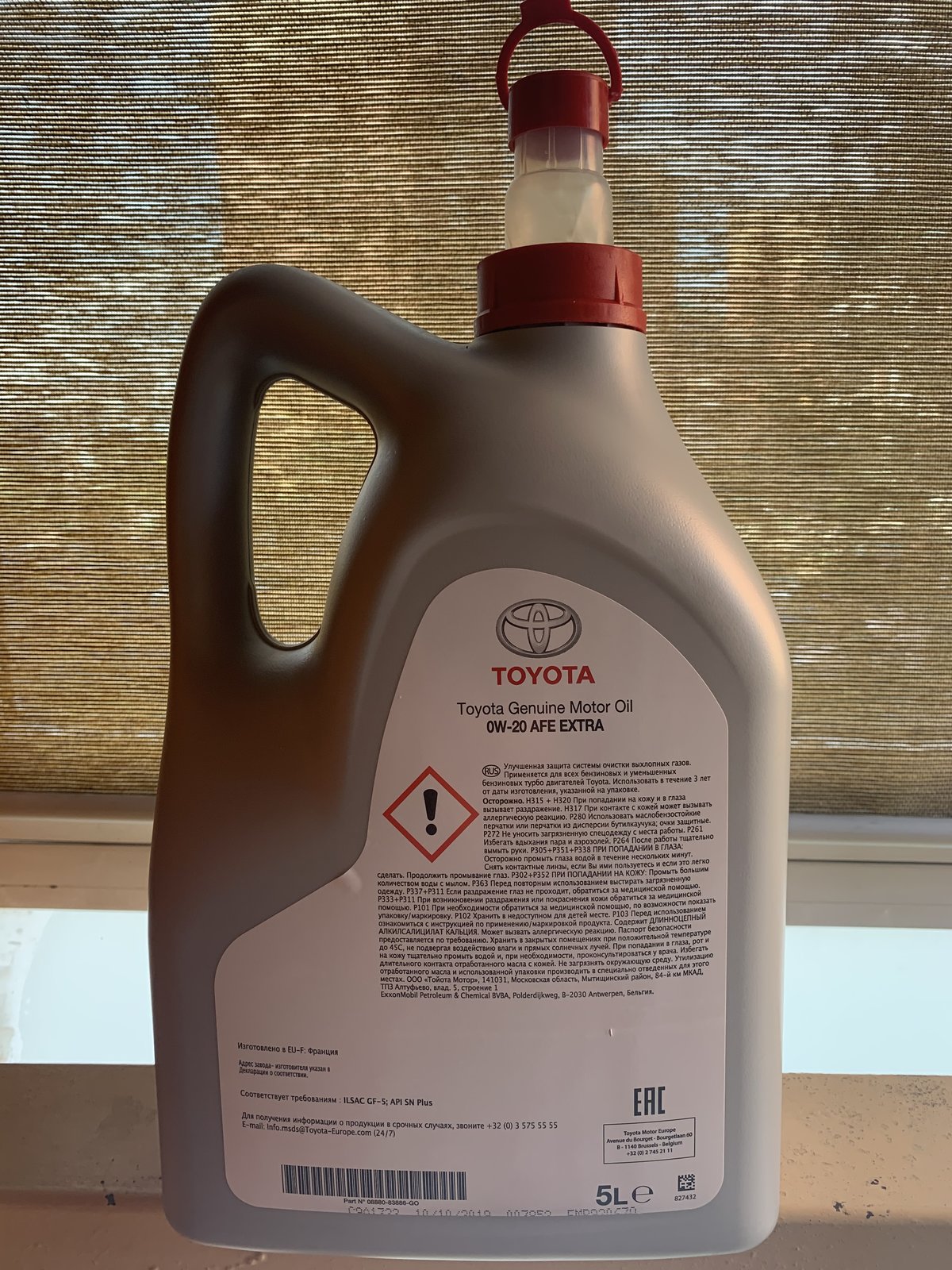

На днях заехал к тому же ОД прикупить масла на замену, а мне говорят, мол, указанного масла сейчас нет, поэтому всем в двигатели 8AR-FTS заливаем новое масло,
а именно: "Toyota Advanced Fuel Economy Extra 0w-20», API SN Plus,
производства Франция, 5-и литровая пластиковая канистра.

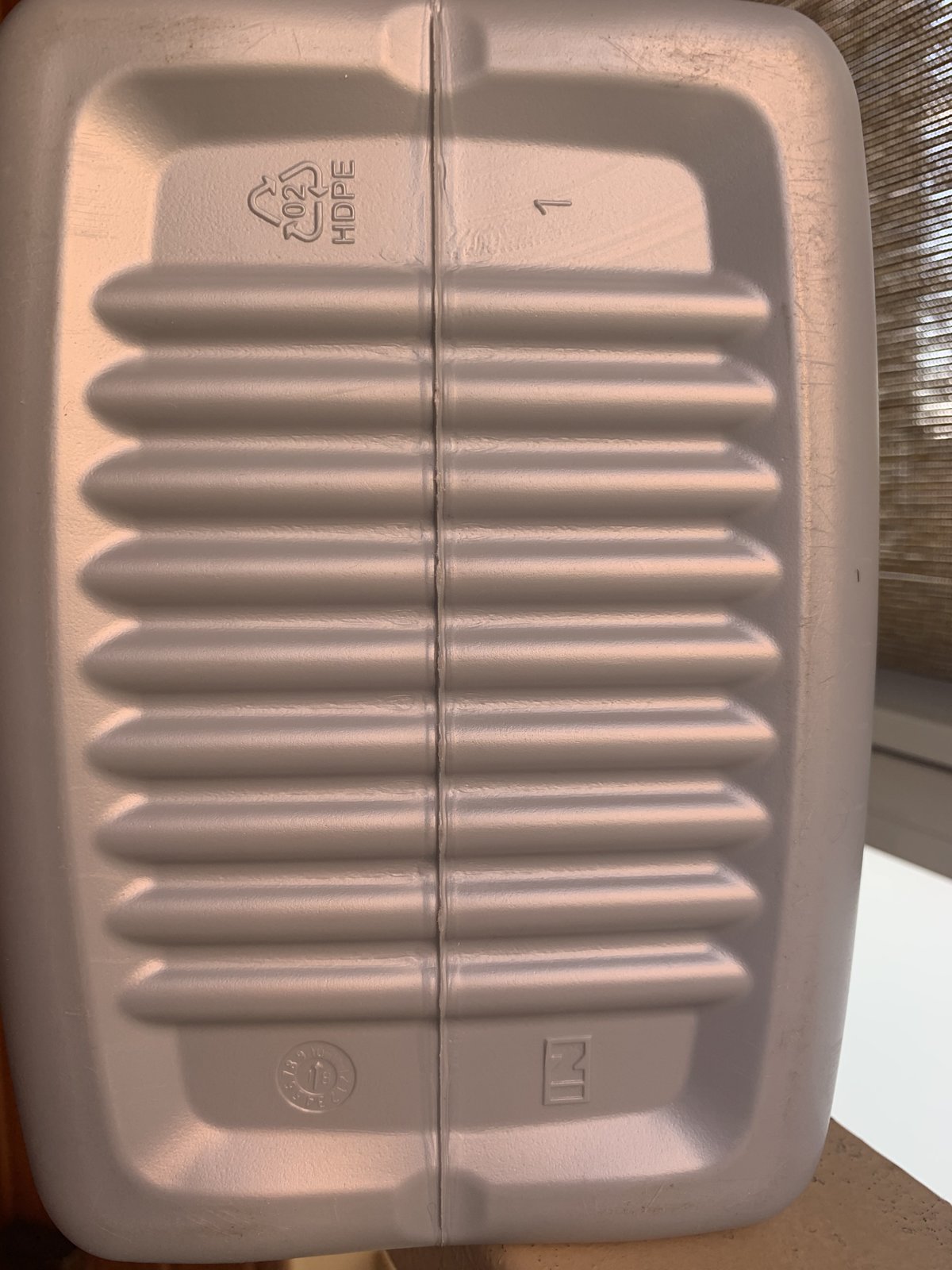

Внешний вид канистры с маслом "Toyota" по форме в принципе идентичен канистре с маслом "Lexus", но полностью отличается по нюансам изготовления:
сварному шву с мерной шкалой, сварному шву внутри ручки, основанию канистры и тд.
Хотя нужно отметить, что сделана канистра с маслом «Toyota» даже более качественно – это моё субъективное мнение (и швы, и маркировки, и полиграфия).

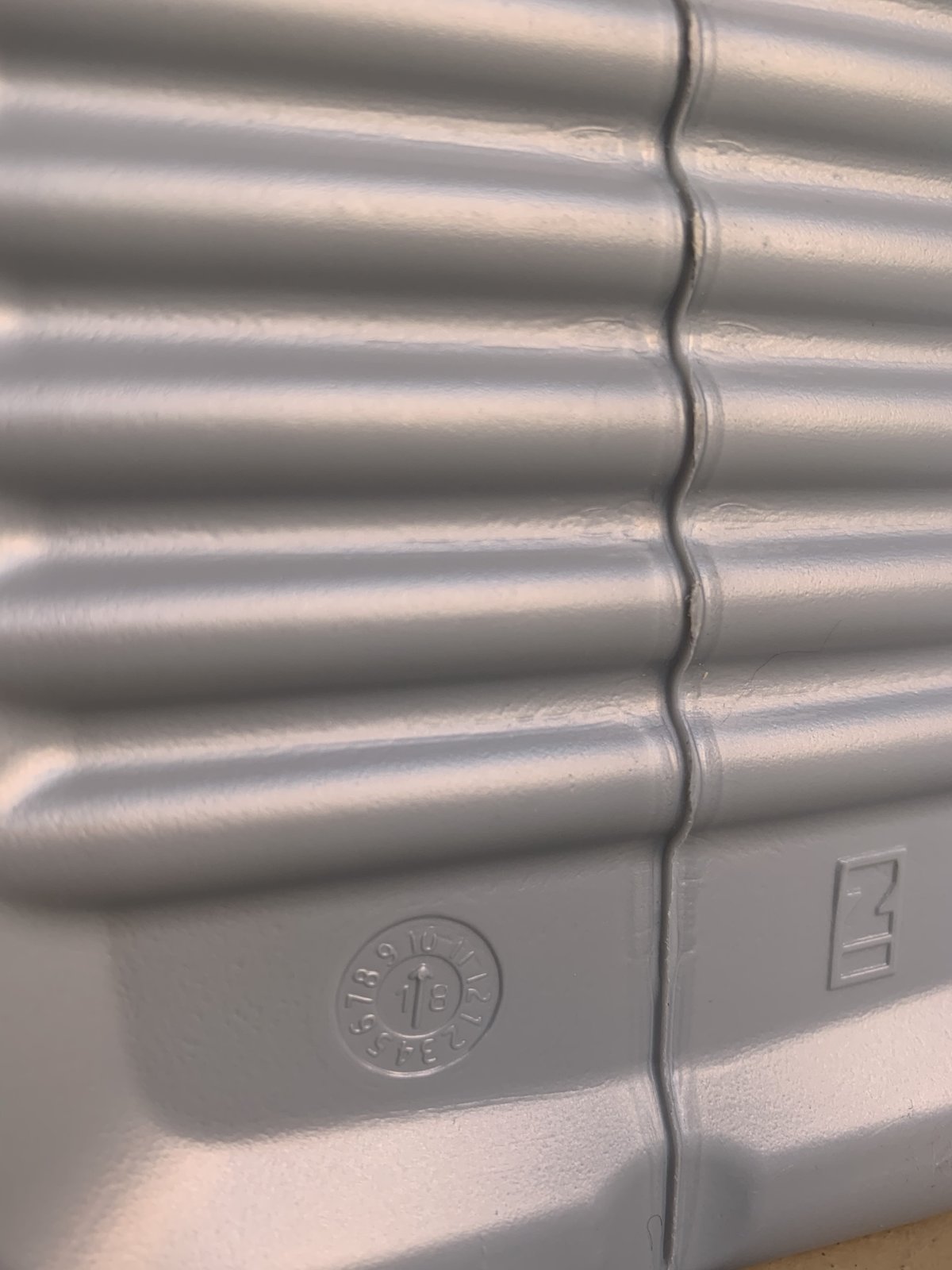

Озадачился я на предмет возможной подделки только по одному признаку - код производства,
маркировка, которая размещена внизу канистры - пропечатана наполовину...

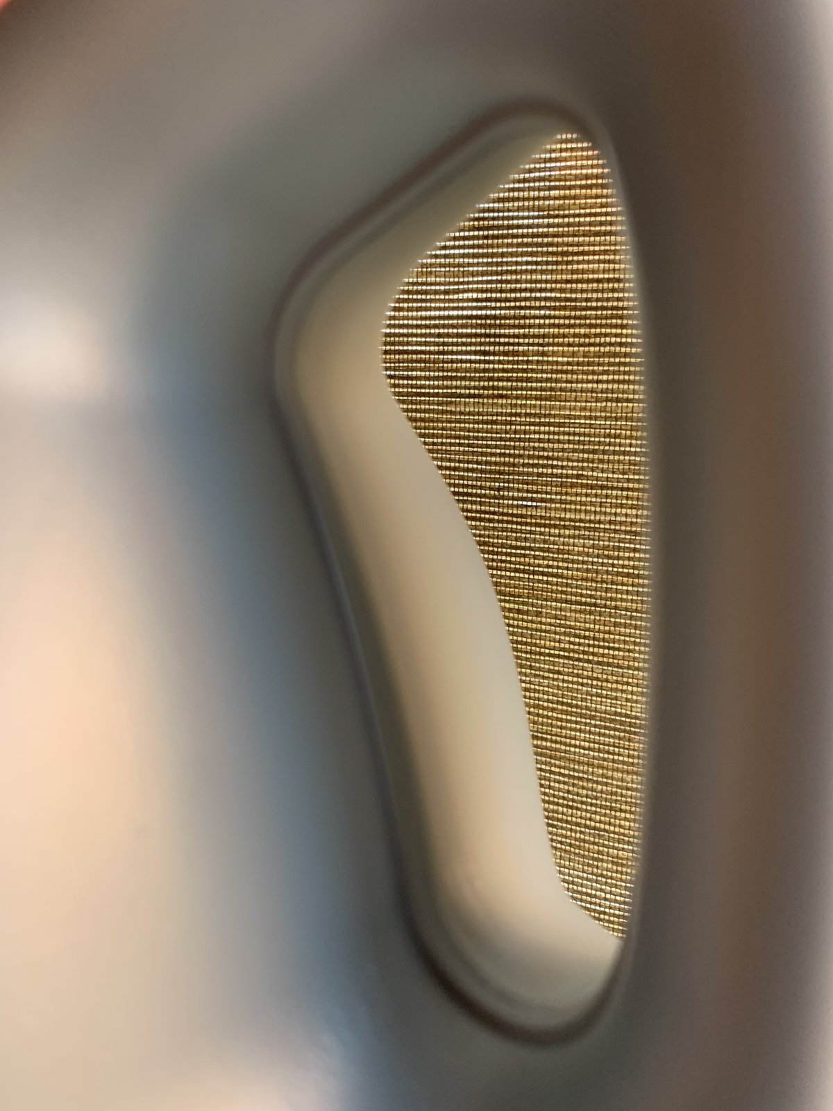

Повторюсь, по внешним признакам канистра с маслом «Toyota» сомнений не вызывает:                                                                                                                                                                                                                                                                                                              1. маркировки на основании канистры нанесены качественно
2. сварные швы везде выполнены идеально
3. полиграфия качественная (обезжиривателем не стирается)
4. в заливной крышке дозирующие лепестки заходят друг на друга, как и положено.
5. дата изготовления, нанесённая на канистре более ранняя, чем разлито масло                                                                                                                                                                                                                                                                                                                            . (единственное, что ультрафиолетом этикетку не подсвечивал))).

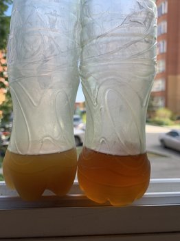

В общем, при наличие сомнений, решил провести эксперимент с заморозкой равных объёмов сохранившегося остатка масла "Lexus» и нового масла «Toyota».
При комнатной температуре оба масла имели практически одинаковый цвет, одинаковую текучесть, а вот после заморозки примерно до -20 масло «Toyota» изменилось в цвете существенно - до желтовато мутного, а масло «Lexus» осталось прежнего цвета. Каких либо осадков в масле «Toyota» при заморозке визуально не выявлено.
Понятно, что масло «Toyota» доработано до новой классификации SN Plus, но судя по лабораторным показателям испытаний этого масла (в других постах выкладывали) - состав то и не изменился, а просто увеличились количественно входящие в него элементы (такие как кальций и тд.)
Вопрос, который вызывает у меня сомнение  - нормально ли то, что масло «Toyota» настолько явно изменило свой цвет, а масло «Lexus нет»???? И вообще нормально ли, что так сильно изменился цвет?
(кстати, когда после морозилки масла постояли при комнатной температуре - цвет масла «Toyota» снова вернулся к первоначальному).

жалко что не зима , у меня тоже остатки вечно в машине болтались )) канистра по сравнению с теми  французскими 30-ми другая немного , по маркировке кода пусть и половинчатого я криминала не вижу , правда видел и другой шрифт , любит тойота сюрпризы преподносить  ((  я правильно понял , что toyota это дилерское масло ? обычно у них этикеток куча . код конечно плохо пропечатан можно только догадываться , но я вижу вроде масло 10.10.19 , а канистра 10.18 ???

14 часов назад, Ar.ka сказал:
Да, нормально, т.к. это разные масла.

11 часов назад, Rev42 сказал:
Да совершенно верно - дата изготовления канистры 10.18, а масло в неё залито 10.10.19... думаю это вполне нормально при промышленных объёмах производства и одного и другого.
А вот пропечатанный наполовину код смущает, поскольку многие пишут, что этот код вобще не стирается если нанесён промышленным способом...

там код то как раз на месте , а вот этикетка ниже наклеена , хотя я и коды видел смазанные и по ребру печатанные , здесь у французов бардак , и масло не успело появиться , а вижу разный шрифт , разные канистры , еще одну сюда кину чтобы в куче были
