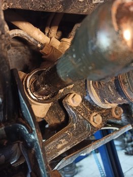

Добрый день, Мир, Труд, Май всем. По быстрому не нашол темы так что решил создать. Потек гур на  hilux, обнаружил на пыльнике с низу подлую дырку в соответственно пыль и вода сделали свое дело. Какого типа смазки надо для тяги (шар на фото)  и рейки . Надо ехать а тут засада такая.

Узел под пыльником, и канавка под него видна , грязи только почему-то много на фото(второе).
Стоит ли мутить тогда тавотницу?
