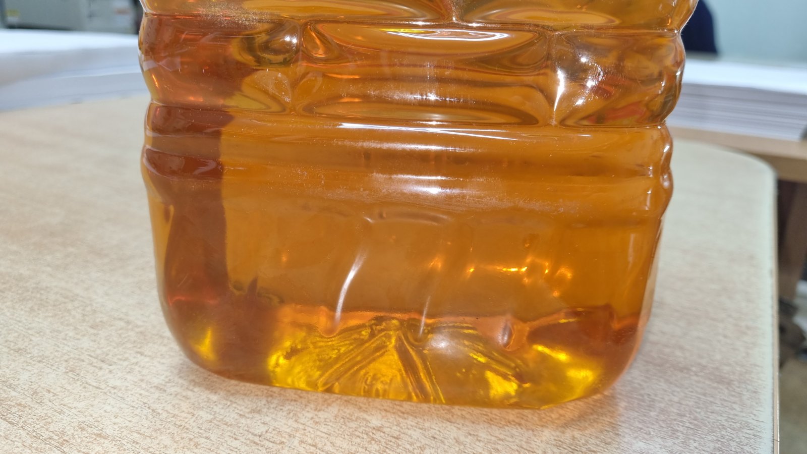

сейчас замешал 0.5л Несте на РАО , 0.5л Мобил , 0.5л Шелл на GTL , 0.75л Кикс Геартэк , 0.5л Лукойл  на НС и эстерах + 20мл TCP + 30мл Касторки + 50мл MJO2 + совсем чутка фуллеренов С60-С70 ( будм пытаться втереть этот углерод в структуру металла , единственное что у меня нет одного компонента под названием ПАВ - поверхностно активные вещества ) , пока ничего в голову лучше не приходит , этот микс на неделе поеду заливать в Аутлендера и Х-Трейл , будем наблюдать по износу и наличию металлической пыли на магните сливной пробки при сливе в следующем году
Пока без Лукойла и спец добавки
Кстати мобил самый вонючий из всех вышеперечисленных трансмиссионок , какая то противоизносная химия в нем точно есть  , Кикс самый темный с красноватым оттенком , Шелл и Настя самые светлые , совсем чутка желтые
