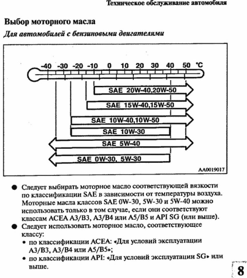

Я всем заранее искренне благодарна за помощь в подборе и разъяснениях о маслах, но именно этот вариант староват по api sl/cf, когда уже есть api sn plus

Я сразу хотел масло 5w30 но не понимал какие именно, надо теперь понять суть всех анализов, что бы разбираться в маслах )
По книжке много каких масел подходит
