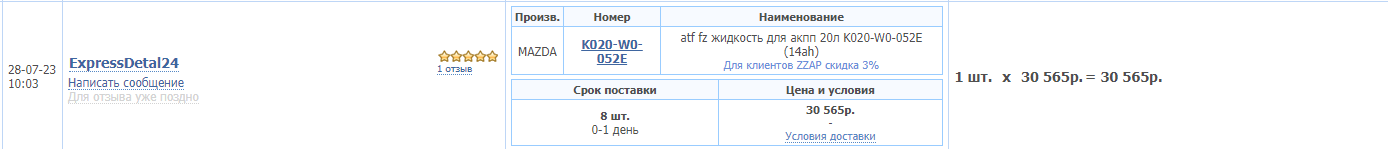

На автодоке  узрел MAZDA FQ ATF FZ. Бочонок 20 л за 25 000 р. Бочонок чёрный, а не светло серый. Что такое приставка FQ, кто-нибудь знает. Цена за литр очень вкусная выходит.
Есть результат по ATF FZ 20l
Надеюсь уважаемый администратор скоро разместит и прокомментирует
01.04.2023 в 11:01, Vikktor-T сказал:
вы увидели что захотели увидеть,а не что фактически там было:
FUJITO QUALITY
