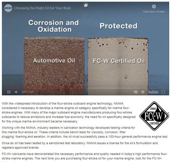

Davi Jones 8 Опубликовано: 11 марта 2020 Поделиться Опубликовано: 11 марта 2020 Добрый день, форумчане, столкнулся с непреодолимой ситуацией: Местные рыбаки часто спрашивают масла для судовых моторов, в частности подвесные лодочные, встречаются меркурии, Ямахи и один Судзуки. Народ застращали высокой влажностью и "спейшл фор марине" суперсекретным составом масла, изгоняющим из себя воду, аки экзорцист дьявола. Между тем даже в мануале производителя написаны допуски автомобильных масел, причем допуски времен Карла Бенца и тов.Лихачева, создателя первого советского автозавода (см. вложенный скрин). Но это призказка. А сказка заключается в том, что есть у мены в ареснале и 2Т и 4Т масла морской серии, но ценник на них такой, что природная жадность местных браконьеров вводит их в ступор и вот здесь возникает дилемма, оригинальное маринистое масло они брать не хотят, а застращанные россказнями троюродного кума соседа через три улицы о недопустимости использовании автомасел их брать не желают. В связи с чем есть перечень вопросов. - Кто ни будь из вас эксплуатировал лодочные моторы на автомобильном масле, есть ли опыт и анализ? - Есть ли все таки отличия от автомобильного и секретные присадки в маринистом масле? - Есть шикарная линейка мотомасел, есть мнение, что они даже более подходят к подвесным моторам, чем автомобильные? - КАК аргументировано убедить в возможности использования автомасел в подвесных моторах товарищей браконьеров? 2 Цитата Ссылка на сообщение Поделиться на других сайтах

Stater 896 Опубликовано: 12 марта 2020 Поделиться Опубликовано: 12 марта 2020 (изменено) 5 часов назад, Davi Jones сказал: ... кантри прямо новое масло http://www.country-tm.ru/catalogue/item/790 Супер 2Т позиционируют как лодочное но у него API-TC это ошибка или есть документ разрешающий на этом допуске эксплуатацию подвесных моторов. Это важно потому как на доброе слово тут народ не верит, только бАмажке . Это масло делает Делфин Груп (г. Пушкино), которая отметилась (в различных тестах) очень сомнительными автомаслами (быстро чернеют и заростают сажей). Литол их производства мне не понравился (мутный, зернистый, выделяет много базового масла, через год высох и потрескался). Про их 2 -Т масла информации нет, но учитывая то, что они для автомасел (и для антифризов) допуски от балды пишут, то и API-TC, вряд-ли что-то значит. А уж как они покажут себя в лодочных моторах - только практика покажет. Всё же тест TC-W3 много нехарактерных для сухопутных двухтактников тестов включает : https://www.nmma.org/assets/cabinets/Cabinet456/TC-W3 Certification Test Manual (4.19) .pdf Там и тест на коррозию и совместимость с водой. Кстати у Делфин груп есть масло для лодок (естественно с липовым сертификатом): http://www.luxe-oil.ru/?page=Outboard2T И если сравнить характеристики с вашим маслом , то они явно различаются. Я бы был осторожен. Сравнение коррозии (автомобильное vs FC-W): Изменено 12 марта 2020 пользователем Stater 1 Цитата Ссылка на сообщение Поделиться на других сайтах

Stater 896 Опубликовано: 16 марта 2020 Поделиться Опубликовано: 16 марта 2020 (изменено) 3 часа назад, Davi Jones сказал: Если можно развейте мои сомнения и укажите на ошибки. Относительно количества масла в цилиндре... Оно на стенке в любом случае присутствует в виде пленки (иначе на сухую его было-бы не провернуть + износ и всё такое). А то масло, что добавляется в топливо лишь обновляет эту пленку. И т.к. масло всё время испаряется, то концентрация присадок на стенках ЦПГ выше, чем просто в масле. Отдельные ингибиторы коррозии могут и не входить в сухопутное 2Т масло вовсе (не встречал таких упоминаний). А та вода которая по вашему попадает в сухопутный 2Т двигатель - пресная, а в лодочный мотор - соленая. Это большая разница. Да и её количество несопоставимо. А действие ингибиторов особенно важно не в момент работы ДВС, а во время простоя-хранения (особенно зимнего), когда двигатель не работает. Также, еще раз отмечу, что лодочный мотор охлаждается водой и температура ЦПГ у них низкая, относительно температуры 2-Т воздушным охлаждением. По-этому принимаются меры дабы это масло более полно сгорало: -дополнительные присадки для более полного сгорания при низкой температуре. -ниже вязкость базового масла (у маринистых 7,5-9мм2/с, а у сухопутных 11-14мм2/с). Излишняя вязкость в потенциале может ухудшить охлаждение поршня и если он нагреется сильнее, чем нужно, это может привести к задирам. Приведенное вами масло Кантри Супер 2Т (и другие сухопутные 2Т- масла) имеет высокое щелочное и зольность, такие значения никогда не встречаются у лодочных масел. Почему? Это, а также меньшая концентрация в топливе ( лодочные масла производитель рекомендует разбавлять 1/100, а для сухопутной техники 1/50), можно списать на экологию (тем более что у лодочных масел заявлена на 60-80% лучшая биоразлогаемость). Но только-ли в экологии дело? Без обширной практики мы ответов не получим. Так что, я думаю, есть смысл вам попробовать, а потом сюда отписаться о результатах (тем более у вас есть халявный "'экспериментальный парк" техники). Изменено 16 марта 2020 пользователем Stater 0 Цитата Ссылка на сообщение Поделиться на других сайтах
Davi Jones 8 Опубликовано: 17 марта 2020 Автор Поделиться Опубликовано: 17 марта 2020 21 час назад, Stater сказал: Отдельные ингибиторы коррозии могут и не входить в сухопутное 2Т масло вовсе (не встречал таких упоминаний). А та вода которая по вашему попадает в сухопутный 2Т двигатель - пресная, а в лодочный мотор - соленая. Это большая разница. Да и её количество несопоставимо. Масла без защиты от коррозии и не масла вовсе, а дрянь, жесткий "коктейль" из серной, сернистой, азотной и азотистой кислот, которые образуются при взаимодействии продуктов сгорания топлива — водяного пара и окислов азота и серы убьют двигатель за пару недель, поэтому всегда присутствуют в маслах соединения Фосфора, Бария, Магния, Кальция, натрия, для нейтрализации агресивной среды, не спорю параллельно они выполняют и другие защитные функции. Поэтому данные соединения как ингибиторы должны присутствовать даже в самом дешманском масле для древних Д5 мопедовских моторов. Различае может быть в температуре вспышки масла не спорю, именно из-за более качественного охлаждения лодочного мотора туда надо масло с более низкой температурой вспышки, но заморачивается ли производитель делая отдельно 20% масел онли фор марин или все таки делает некий универсальный продукт в виде базового масла это на совести маркетологов, при сниженой концентрации в топливе в два раза соответственно и тепла для сгорания масло получает больше, а раз так то сгорит и сухопутное. Хотя здесь спорю сам с собой. заливаю в бензопилу и триммер 1/50 TC-W3 дыма нет от слова вообще, по нагару не скажу тк и сухопутное брал всегда хорошее, от тего нагара тоже не было был под нагрузкой дымок и вся разница неужели этот дымок и вся разница. 0 Цитата Ссылка на сообщение Поделиться на других сайтах
