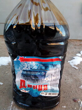

Сейчас 10W-40
Но у меня СО переделанна на +82С( под японские температуры) :mocking:
Температура масла в основном +93+100С, не как раньше под +120С.
И сливается коричневым, а не черным.
Изменено пользователем NAK
NAK Спасибо! У меня сейчас под крышкой маслозаливной как на Вашем втором фото,но и пробег пока 113т.км. Масло насосом откачивал при смене,но на оттенок цвета внимания не обратил.
8 часов назад, bvv83 сказал:
:good:
Продолжайте в том же духе, меняйте масло чаще. Профилактика наше всё!
