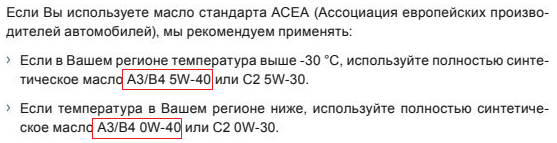

Прикрепляю оф. выписку из инструкци к данному авто.

Я все понимаю, но я посмотрел внимательно в свой букварь в картинку в первом сообщении и посмотрел внимательно на то что комментировал torcon.
То что я предложил Sintec Premium 5W-30 A3/B4
И то что рекомендует официальны по их мурзилке.
Что я просмотрел и понял не так ???

да фигня какая-то написана ..имхо а3/в4  0/5-40 или С2 0/5-30 (типа любое масло лей..:)) для двигателя  GW4C20 ,
а для GW4B15 -> C1/C2 5-30 или C1/C2 0-30
- сами посмотрите чем отличаются
- а чем двигатели отличаются ?
