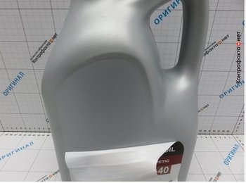

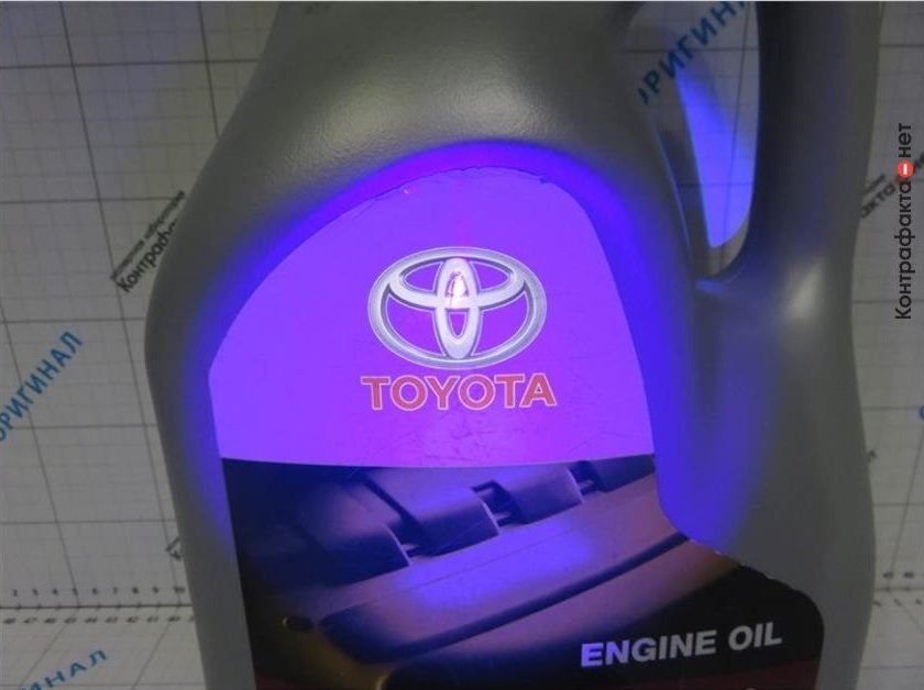

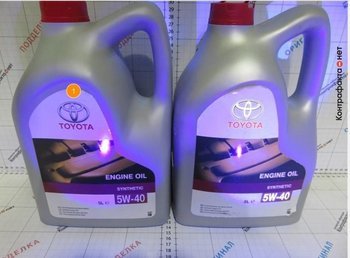

купи на "алике" фонарь ультрафиолетовый. Фотки с контрафакта.нет.

1 час назад, smold сказал:
уже не панацея, левак тоже уже светится.
16 минут назад, Евген 48 сказал:
ну тогда может клей не подделали еще?:)))))
