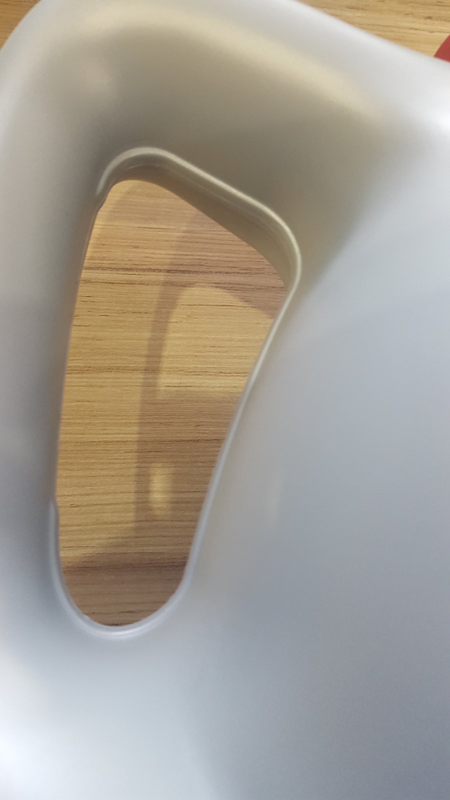

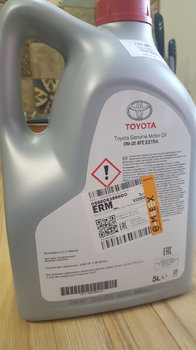

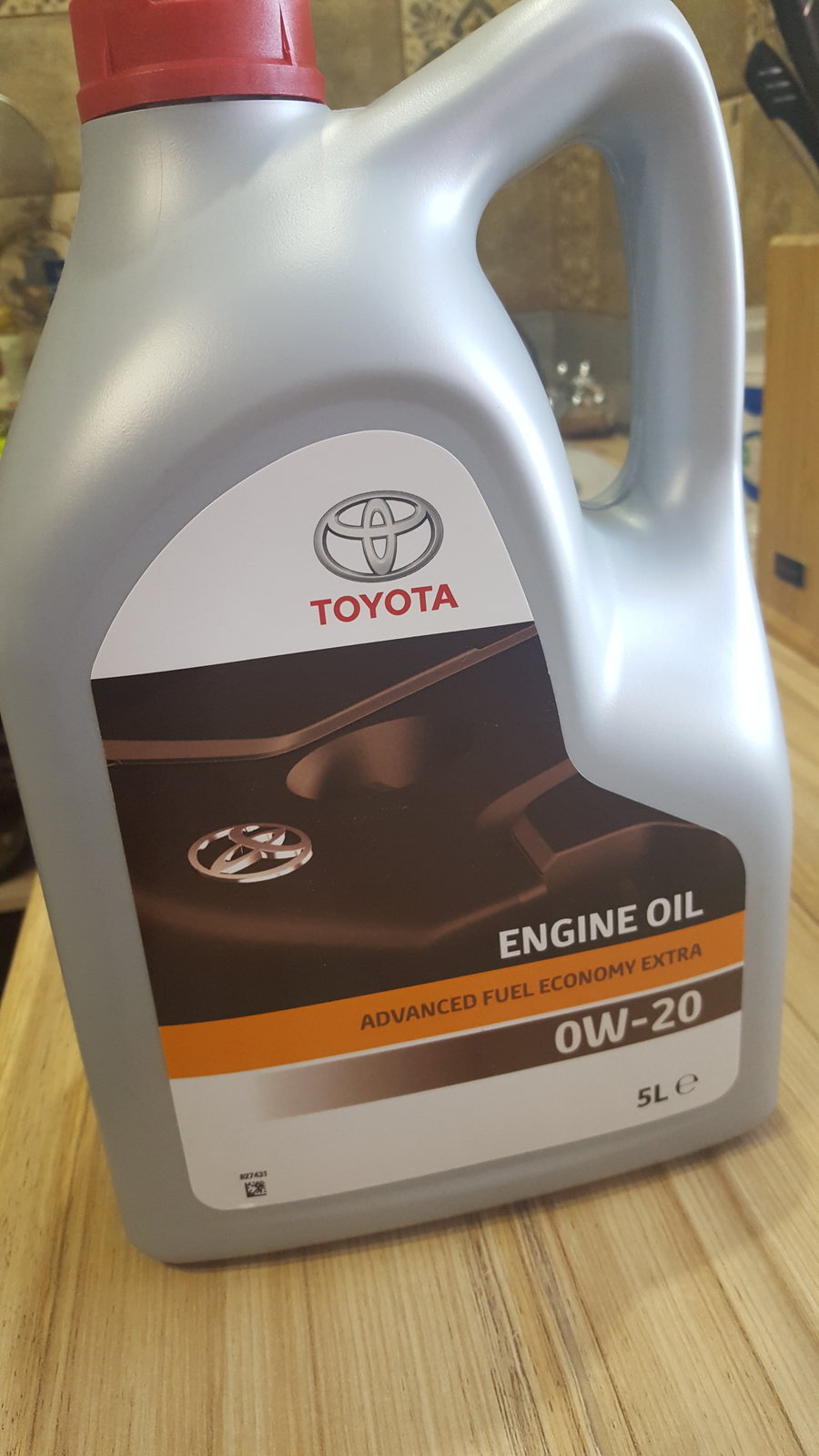

Теперь фото канистр, слева - канистра с мутным маслом, справа - с прозрачным
Ниже левая канистра ближе
Ниже - правая канистра из старых запасов

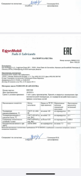

По подозрительной левой канистре затребовали паспорт качества, вот что пришло, номер партии сходится с номером на канистре:

Канистра с наклейкой Autudoc видно что это оригинал: А вот вторая отличается.Дно не такое в сравнении с первой, батч-код нанесен на другом месте. По цвету масла: не могло так быть,что что старое масло теплое,а новое холодное и поэтому мутное?
Optovik посмотри тему с начала, там и в литрухе муть.
3 часа назад, Optovik сказал:
обе канистры с наклейками автодок.

Сегодня такую же канистру забрал из Emexа. Поставщик CPDA....
То же начали терзать смутные сомнения когда сравнил канистру со старой:))
Сразу бросилось: под ручкой и дно...ну и так далее при обследовании!
Может зря себя мучаем и  масло норм??
Пальцем тер код с краю  на канистре...чуть палец не стер... но код чуть стал более блеклым
А вот дату производства канистры почти не видно...
