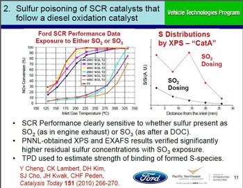

ss333 1 175 Опубликовано: 19 февраля 2020 Поделиться Опубликовано: 19 февраля 2020 (изменено) 3 минуты назад, SiOG сказал: ss333 почему напротив SCR знаки вопроса? Типа не до конца изучено? Это старая короткая презентация была, ~2007г, оригинал не сохранил, Изменено 19 февраля 2020 пользователем ss333 0 Цитата Ссылка на сообщение
SiOG 703 Опубликовано: 19 февраля 2020 Поделиться Опубликовано: 19 февраля 2020 ss333 понял, с тех пор в Lubrizol уже, наверное,в выяснили, что там вместо знаков вопроса должно быть 1 Цитата Ссылка на сообщение
ss333 1 175 Опубликовано: 19 февраля 2020 Поделиться Опубликовано: 19 февраля 2020 Только что, SiOG сказал: наверное,в выяснили, что там вместо знаков вопроса должно быть Найти бы посвежее 0 Цитата Ссылка на сообщение

SiOG 703 Опубликовано: 19 февраля 2020 Поделиться Опубликовано: 19 февраля 2020 (изменено) 1 час назад, ss333 сказал: Найти бы посвежее Как я понял, серы SCR боится. Фосфор тоже не полезен, но он убивает SCR медленно. Причем это вроде как еще в том же 2007 году было известно SCR.pdf https://www.energy.gov/sites/prod/files/2014/03/f13/ace055_peden_2013_o.pdf Изменено 19 февраля 2020 пользователем SiOG 2 Цитата Ссылка на сообщение

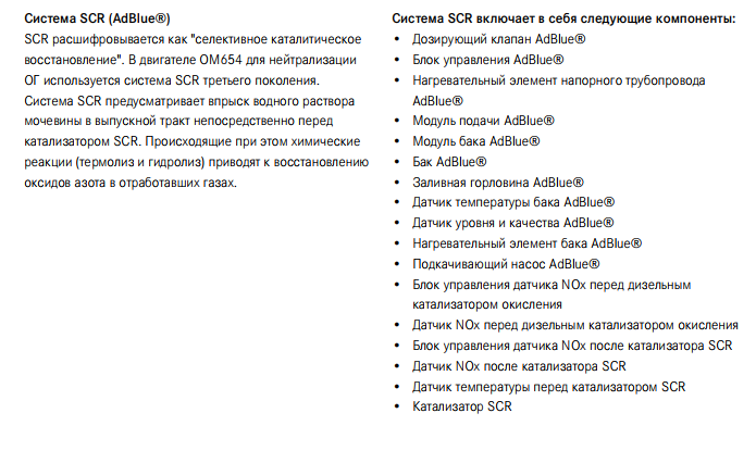

Палтус 5 194 Опубликовано: 19 февраля 2020 Поделиться Опубликовано: 19 февраля 2020 SiOG На сегодняшний день придумали ещё одну хрень. Чтобы достичь амбициозных целей по снижению уровня выброса NOx Европейского стандарта 6D, был разработан дополнительный пассивный катализатор SCR/ASC (катализатор блокировки аммиака) для установки на днище. Благодаря оптимальной дозировке AdBlue® обеспечивается эффективное использование этих катализаторов. Это уже OM654. 0 Цитата Ссылка на сообщение
