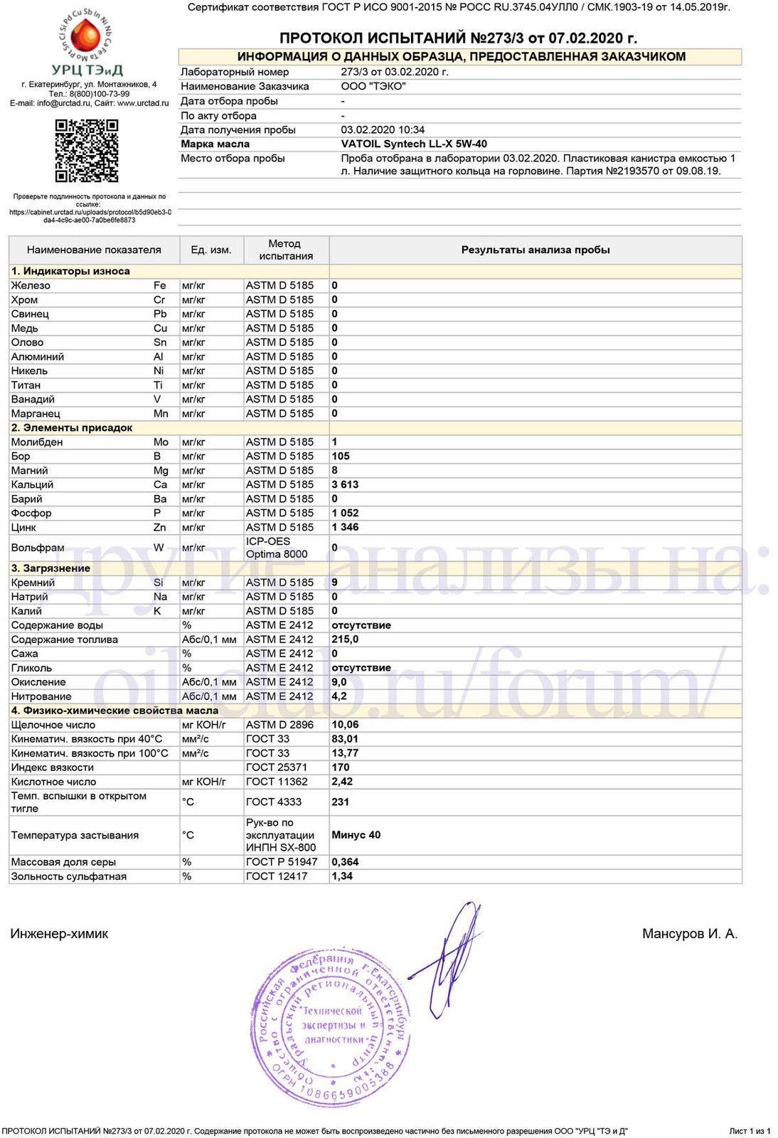

Vatoil Syntech LL-X 5W-40 свежее
Vatoil Syntech LL-X 5W-40 свежее за анализ спасибо официальному представителю Vatoil в России.
Масло в лабораторию посылал оф. представитель Vatoil.
Vatoil Syntech LL-X 5W-40 (VOA BASE).pdf
Vatoil Syntech LL-X 5W-40 (VOA BASE) копия.jpgVatoil Syntech LL-X 5W-40 URC копия.jpgVatoil-Syntech-LL-X-5W-40-photo1.jpgVatoil-Syntech-LL-X-5W-40-photo2.jpg
Масло заявлено как: ACEA A3/B4; API SN/CF; BMW Longlife-01; Fiat 9.55535-M2; GM LL-B-025; MB 229.3/226.5; Porsche A40; Renault RN0700/RN0710; VW 502.00/505.00.
(описание Kuroneko)
Уровень производительности ACEA A3 / B4 API SN / CF BMW Longlife-01 Fiat 9.55535-M2 GM LL-B-025
MB 229,3 / 226,5 Porsche A40 Renault RN0700 / RN0710 VW 502,00 / 505,00
1) Масло 13,77 с вязкостью 100 ° С соответствует стандарту SAE J300 40.
2) Индекс вязкости 170 Нечего особенного сказать.
3) Масло Base 10.06 обладает высокой щелочностью, высокой щелочностью, соответствующей последним европейским стандартам бензина.
4) Кислотное число 2,42. Количество кислотных компонентов обычно хорошее.
5) Зола 1,34%. Европейский стандарт на бензин обычно составляет около 1,5%, что является хорошим диапазоном. Конечно, существуют масла с меньшим содержанием золы.
6) Температура вспышки 231'C обладает хорошей термостойкостью.
7) Есть запас для точки замерзания -40'C мороза.
8) Содержание серы 0,364% Видно, что используется сульфонат кальция. Происхождение серы является добавкой.
9) Оронитовый пакет использовался при оценке по фактору анализа.
10) ИК-спектр предполагает, что он основан на VHVI.
вывод
Эфирное масло марки MB229.3. Как упоминалось ранее, марка масла для чернокожих в Восточной Европе. Производителем будет De olebron. У них нет собственной марки, и они производят масло для независимой маркировки. Сколько брендов Есть ли это, это скучно.
Конечно, нефть хороша, но на рынке есть более качественная, более современная нефть MB229.5 по более выгодной цене.
Я не буду подробно упоминать ЛУКОЙЛ..
Лукойл, ZIC, TOTAL, Fuchs
(описание Kuroneko)
(описание torcon)
1) Вязкость при 100С соответствует действительно "сороковке". Нормальная.
2) Щелочное число высокое. Обладает хорошими моющими нейтрализующими свойствами. Это действительно ACEA A3/B4 по вязкости и щелочному.
3) Если обратить внимание что пакет жирный на кальций и фосфор/цинк, зола 1.34% для этого масла нормальная.
4) Температура вспышки = 231С - это гидрокрекинг, для гидрокрекинга хорошая вспышка. Масло вполне термостабильно при высоких температурах.
5) Температура застывания -40С - обычно у таких 5W-40 -42C в среднем, здесь чуть ниже. До -30С должно все быть нормально. 5W-40 лучше всего использовать именно до -30С по SAE.
6) Содержание серы 0,364% - тоже вполне ожидаемо, пакет присадок на фенатах/сульфонатах кальция он дает больше серы. Минералки как базы здесь точно нет. Только VHVI.
7) Пакет присадок жирный на противоизносную ZDDP (цинк, фосфор). Моющие присадки на основе кальция. Не самый современный пакет, но как рабочая лошадь, если за небольшие деньги, отлично послужит.
Вывод: Масло рабочая лошадка. Все параметры заводом соблюдены, замешано точно. Много противоизноски. Неплохие моющие нейтрализующие свойства. Пакет старой школы. Его конечно раскритиковали за то что масло "старый динозавр", дело в том что публика избалована дешевыми современными MB 229.5. Но масло в целом, не придерешься - что заявлено на канистре, то и выполнено, ни одного косяка. Единственное, что такое масло должно стоить дешевле. (описание torcon)

ну а по анализу... полнозол с высоким фосфором, банальный до ужаса. Сколько уже было анализов подобных масел? 2-3 десятка, думаю. Кальций без магния. Прошлая коллекция. Цена должна быть соответствующая, то есть подешевле чем 5w-40 на последнем infineum

11.02.2020 в 16:38, ModeratorSigma сказал:
Ага, от 2.300 руб\4Л - именно "небольшие деньги" за дряхлую лошадь. :D
