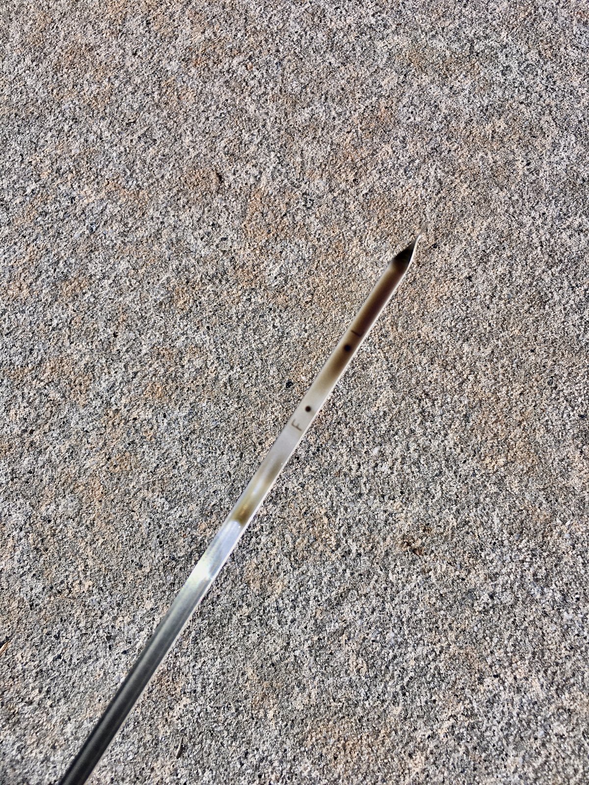

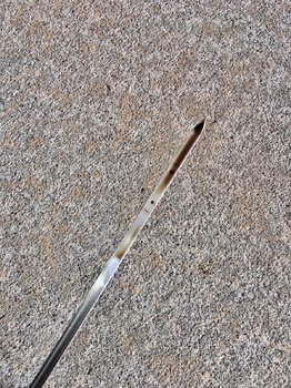

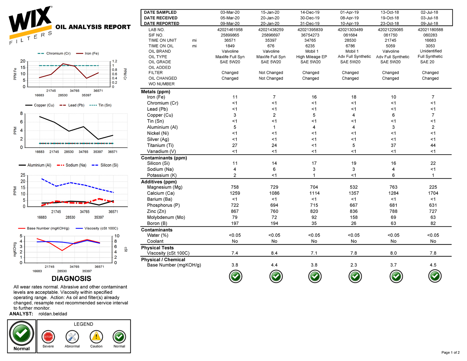

Gaffer 3 258 Опубликовано: 22 января 2020 Автор Поделиться Опубликовано: 22 января 2020 (изменено) Коротко про этот интервал и масло: - Масло покупал в местном магазине Walmart; - На этом масле мотор работает довольно-таки плавно; - Эффект свежего масла есть; - Не доливал ещё, даже угореть не успело; - Масло потемнело сильно сразу после замены, вероятно масло само по себе такое тёмное, в баночке смотрелось - чисто нефть (вероятно плохо слили при замене); - Режим эксплуатации смешанный и короткими интервала по десять миль; - Режим эксплуатации "сел и поехал" - через пару минут после начала движения 80 км/ч по городу и через минут пять 80 мл/ч по хайвэю; - Местность здесь холмистая и извилистая - всё время перепады высот и серпантин, разве только хайвеи более или менее прямые. Анализ этой отработки затеял только из-за цвета масла на щупе - сразу после замены (30 миль) масло на щупе выглядело, как после трёх тысяч миль, примерно. Цифра силикона возможно из-за того, что отбор масла делал через маслянный щуп используя силиконовую трубку. Фильтр воздушный не менял, так как выглядит он вполне свежим. Смотрю я на щелочное число и цифры износа и думаю: Может в субботу поехать масло поменять в моторе? С вязкостью вообще непонятно, что намерили. Изменено 22 января 2020 пользователем Gaffer 2 Цитата Ссылка на сообщение Поделиться на других сайтах

Gaffer 3 258 Опубликовано: 22 января 2020 Автор Поделиться Опубликовано: 22 января 2020 4 минуты назад, Projector сказал: по каким-то причинам не получилось слить масло полностью , возможно откачка работавшего масла производилась через щуп , а не через слив с картера через сливную пробку Мотор не продувался, чтобы выдавить сжатым воздухом побольше отработавшего-грязного масла - само-собой несливаемый остаток мог подкрасить масло. Масло сливалось через отверстие в масляном картере, я видел. С другой стороны, третьего дня менял (тот же мастер) масло в таком же моторе (машина жены - Sorento) и залил Kendall GT-1 Max 5W-20, масло на щупе светлое до сих пор. Меня больше смутило щелочное число и ppm износа, как на том миксте (второе справа - SAE 20) через три тысячи миль. 0 Цитата Ссылка на сообщение Поделиться на других сайтах
Projector 7 197 Опубликовано: 22 января 2020 Поделиться Опубликовано: 22 января 2020 (изменено) 15 минут назад, Gaffer сказал: Мотор не продувался, чтобы выдавить сжатым воздухом побольше отработавшего-грязного масла - само-собой несливаемый остаток мог подкрасить масло. Масло сливалось через отверстие в масляном картере, я видел. С другой стороны, третьего дня менял (тот же мастер) масло в таком же моторе (машина жены - Sorento) и залил Kendall GT-1 Max 5W-20, масло на щупе светлое до сих пор. Меня больше смутило щелочное число и ppm износа, как на том миксте (второе справа - SAE 20) через три тысячи миль. может на подъемнике масло сливалось ? , бывает так что не оптимально кузов авто по горизонту на подъемнике может находиться , морда чутка ниже жопы , а сливное отверстие находиться в задней части картера и масло не все сливается , я в гараж когда мордой заезжаю жопа авто ниже морды получается ( так как задница авто находиться на улице , а уровень земли с улице пониже чем пол в гараже ) и масло все удачно сливается без всяких шприцев и продувки воздухом , другими словами , раз масло после замены на щупе не светлое , значит замена получилась не совсем полностью , вот и элементы износа чутка повыше , ну и сам говоришь что на щупе не очень светлое было сразу после замены Изменено 22 января 2020 пользователем Projector 1 Цитата Ссылка на сообщение Поделиться на других сайтах
Gaffer 3 258 Опубликовано: 22 января 2020 Автор Поделиться Опубликовано: 22 января 2020 Скрытый текст В общем, фотографировать масляный щуп Тундры не имело смысла, так как масло настолько прозрачное, что на щупе его почти не заметно. 2 Цитата Ссылка на сообщение Поделиться на других сайтах
Projector 7 197 Опубликовано: 23 января 2020 Поделиться Опубликовано: 23 января 2020 (изменено) Gaffer учитывая что мотр свежий , пробег не большой и отложений точно не должно быть , так что сказать что масло хорошо моет и что-то намыло не приходится , так же как и на быстрое потемнение масла от мотора с большим пробегом тоже не подумаешь , остаётся два варианта , 1 - либо само масло так быстро стариться и темнеет , либо с мотора не слили литра 1.5 старого масла , по цвету на щупе как будто масло 250м.ч отработало Изменено 23 января 2020 пользователем Projector 1 Цитата Ссылка на сообщение Поделиться на других сайтах
