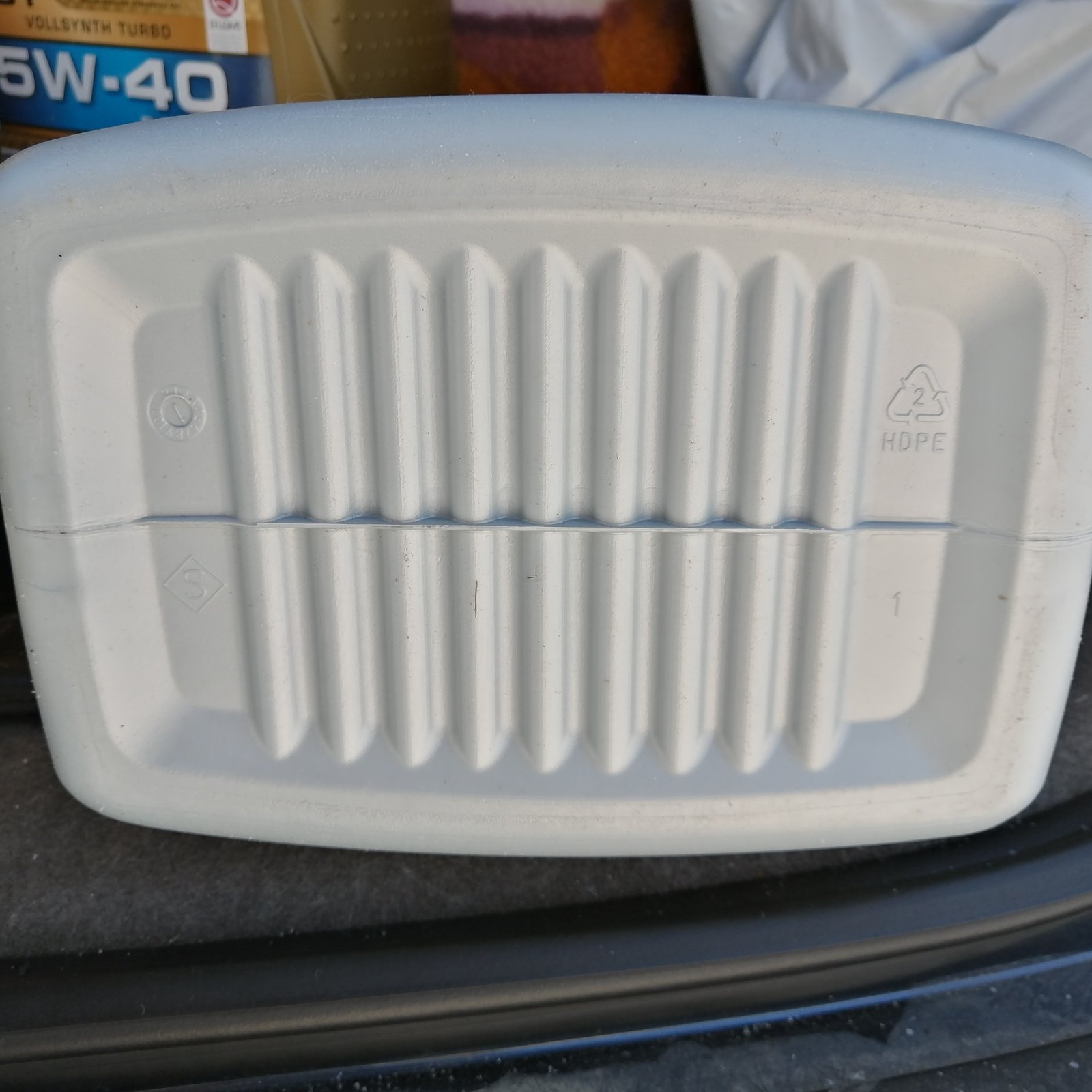

finest88 Привет, судя по тому что увидел 100% фальсификат. Батч-код жирный, пробка ярко - красная, мерная шкала кривая, швы ужасные, по дну тоже есть вопросы. Все очень очивидно. Не знаю на сколько это будет полезно но сейчас оптовая цена для сервисов и магазинов составляет 2300-2500р за 5 литров. Плюс 20-40% наценка для розницы. Тема что это акция или сами привезли не катит. Как то так... Вот оригинальный Батч-код 19 года.
Изменено пользователем Optovik
КАН вот фото оригинального батч-кода

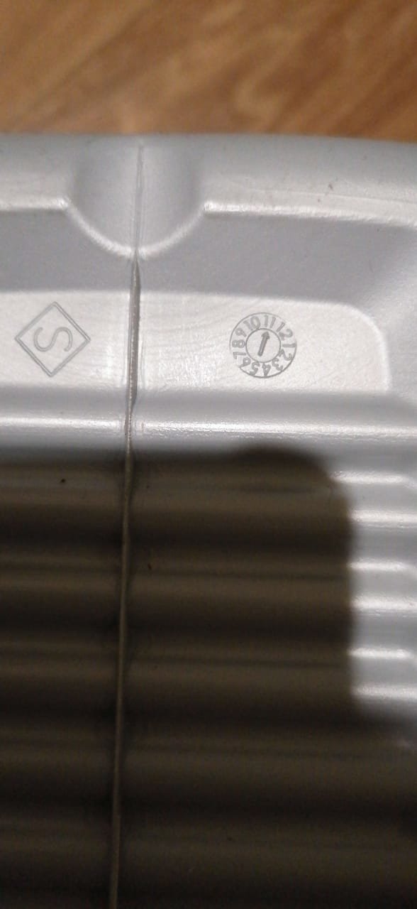

Optovik канистры могут быть двух видов, с выемкой на дне и без неё.

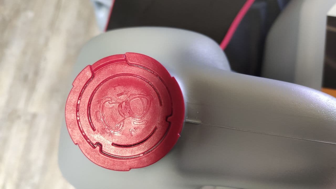

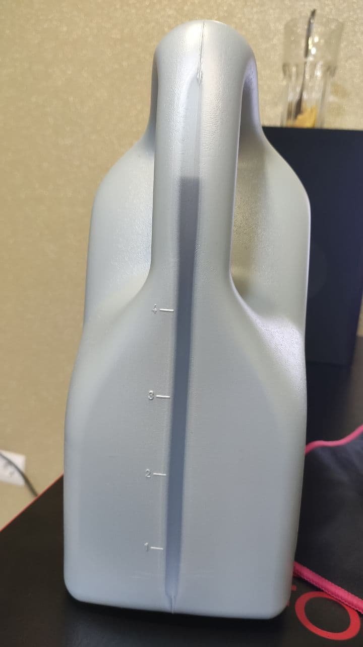

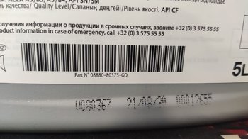

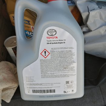

Привет всем! Сегодня получил канистру масла Тойота 5-40 5л,качество пластика ужасное как и шкала, подскажите оригинальное масло или нет.
AE78 эмблемы с двух сторон, бэч код крупно, можно ещё под ручкой сфоткать (сторона канистры, а не ручки).

Есть у меня 2 канистры с аналогичной шагренью-оригинал.Вот насчет дна не помню: с прорезью или нет как у вас . Mobil сейчас льет масло в ДВЕ разновидности банок.
2 часа назад, AE78 сказал:
Добавил ещё фото
Если на фото этот батч-код с ваших канистр- то канистра оригинальные....
3 часа назад, Optovik сказал:
Ещё бы эмблемки чётко, то я бы тоже согласился:D
AE78 Канистра для пяти литров, а судя по шкале, внутри меньше трёх с половиной литров.
Плюс бэч-код фуфлыжный.
Постом выше есть фото оригинального.

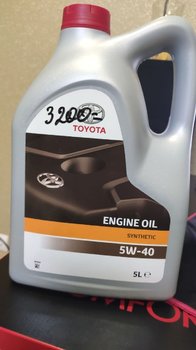

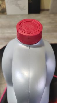

Доброго времени суток, хотел попросить вас помочь мне с определением купил я подделку или нет.
КАНИСТРА НОМЕР 1 :
1560629602_photo_2020-11-25_18-17-54(2).thumb.jpg.5fedf0d10c391bf0e2f0719950441dea.jpg
1924659762_photo_2020-11-25_18-17-54(3).thumb.jpg.1c039a872a16631afe9dafe1e1c7a67f.jpg
542689931_photo_2020-11-25_18-17-55(2).thumb.jpg.e7235a2fb14f472cde11681018e49a04.jpg
1921404954_photo_2020-11-25_18-17-55(3).thumb.jpg.0492dab81f5ee386459648142d390ff2.jpg
1404519495_photo_2020-11-25_18-17-56(2).thumb.jpg.57cbe00b61d375a28892bf05de4a18c5.jpg
1474650416_photo_2020-11-25_18-17-56(3).thumb.jpg.403a3e34035885f447f5f9b9eb2b3e93.jpg
КАНИСТРА НОМЕР 2:
1819351671_photo_2020-11-25_18-27-33(2).thumb.jpg.47dcf5156645dad5da9f71176ad80c33.jpg
1037830834_photo_2020-11-25_18-27-33(3).thumb.jpg.c7f8e9f5f19916cb6c7440f0558d487f.jpg
1726856986_photo_2020-11-25_18-27-33(4).thumb.jpg.548d4bbd3814f47a87a5e3897b444df2.jpg
955515612_photo_2020-11-25_18-27-33(5).thumb.jpg.a512593f15f556b4f32ac1ececd68441.jpg
Изменено пользователем FEDOR_R
FEDOR_R Хорошие такие банки,на шагрень на пластике не смотри.Такое бывает. Ни чего криминального не увидел.И ценник (розница)на них правильный: ОПТ 2300+ 40% наценка - примерно так и получается в рознице...
9 часов назад, Optovik сказал:
Спасибо заказывал со склада CPDA вроде оф.склад тойота, но канистры ужасные как подделка
