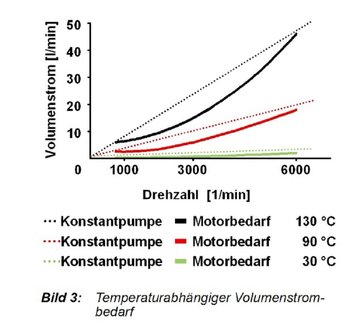

температурно зависимый необходимый (сплошная) и прокачиваемый ( штрих) нерегулируемым маслонасосом потoк (условный график)
Изменено пользователем power1
