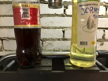

Geka46 27 Опубликовано: 16 января 2021 Поделиться Опубликовано: 16 января 2021 (изменено) Поменял масло в прессе на 15 тонн, MEGA KSC15, требуемый тип HL HM вязкость по ISO 30 cSt при 40ºC, купил на розлив в местных запчастях литр JCB Hydraulic Fluid HP 32 температура от -20ºC до +80ºC, по другой информации -35ºC до +90ºC , ресурс в гидроприводах 2500 часов, по другой инфо до 6000 часов. (240руб. литр). Откачал 500мл с бачка шприцем, и около 30мл с гидроплиты при выкрученном кране нажатиями на насос, масло по цвету немного светлее кока колы, прессу 7 лет, залил по щупу до середины уровня 650мл. Изменено 16 января 2021 пользователем Geka46 0 Цитата Ссылка на сообщение Поделиться на других сайтах
