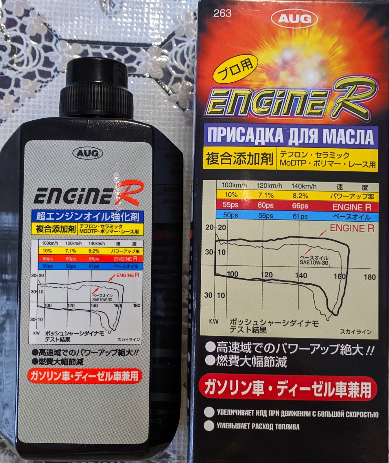

Присадка в масло AUG Engine R
Случайно увидел, заказал и залил данную присадку. Пока полет нормальный. Может кому интересно будет потестировать и обсудить.

suffering  Катал такую несколько раз.
Внутри (по ICP)
Кальций 162
Молибден 974
Фосфор 96
Цинк 130
Вязкость не скажу, так как данные похерились.
Дитиофосфат молибдена MoDTP - больше для трансмиссионных масел.
