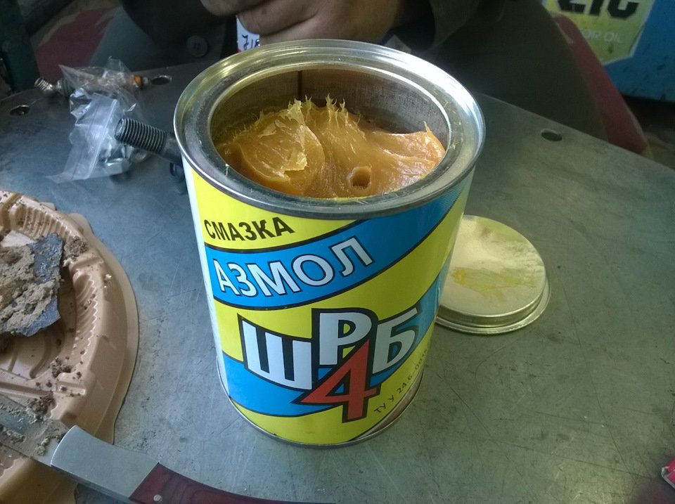

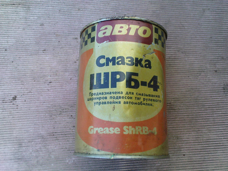

Есть у меня остатки ШРБ 4 из старых и новодел, совсем разные смазки. Не в пользу новодела. Старая скользкая и тянется на волокна а новая  только цветом от литола отличается.
4 минуты назад, Бонд сказал:
Где новодел брали?
18 минут назад, D'AVerk сказал:
Где новодел брали?
Уже и не вспомню, давно было. Лет много прошло. Первую в начале девяностых , новодел в  2004- 2006.
В каких-то запчастях попалась. Производитель Украина по моему.
Синяя банка новодел
