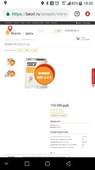

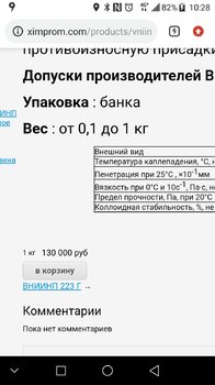

Кстати, к вопросу о стоимости эфиров. Смотрю описание древней смазки ВНИИНП-223 (гироскопическая, до 60 000 rpm, Dn до 500 000). Вижу фразу "Благодаря изготовлению на синтетическом масле — диоктилсебацинате — испаряемость ее невелика даже при 150 °С. Смазка ВНИИНП-223 рассчитана на применение при частотах вращения до 60 тыс. об/мин, температурах до 150 °С и давлении порядка 10 Па"
Гуглю, что за диоктилсебацинат такой. Да это же диэфир! Причем широко используется как пластификатор для ПВХ, пожалуй, чаще всех прочих. Всяких обложек, самоклеющихся пленок и обоев... В общем, по три рубля горсть.
А мне тут рассказывают про ужасную стоимость эфиров.
9 часов назад, psnsergey сказал:
Хто?
Дешевка, да
Повторяю для тех, кто в танке: стоимость эфиров, а не продуктов из них, тем более отечественных из серии прямо предназначенных для получения откатов!
