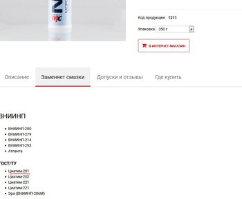

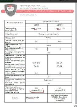

Кстати, а что мешает тогда купить ВМП Норд. Он же тоже в некотором роде на эстерах ну или ПАО :)
И заменяет ваш любимый циатим201.
