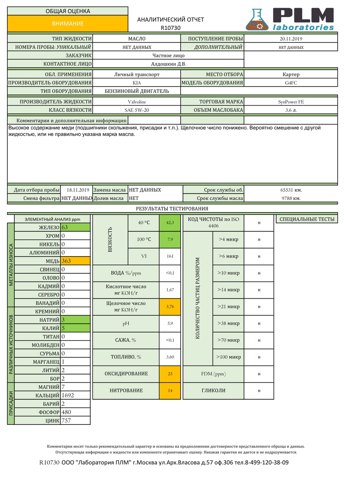

Популярное сообщение kroshka4aplin 137 Опубликовано: 22 ноября 2019 Популярное сообщение Поделиться Опубликовано: 22 ноября 2019 Valvoline Synpower FE 5W-20 + присадка Cupper для всех видов моторных масел отработка на KIA Rio после 9 788 км Масло: Valvoline SYNPOWER FE 5w-20 Автомобиль: KIA Rio 1.6 123 л/с G4FC 2017 МКПП 6 Общий пробег на одометре: 65 531 км к концу интервала. Пробег на масле: 9 788 км Моточасы: 200 мч Средняя скорость по БК: 52 км/ч. Израсходованное топливо: ~690 л Доливки масла: не доливал, уровень упал на 2-3 мм. Присутствие отложений в двигателе ДО: нет. Присутствие отложений в двигателе ПОСЛЕ: так же и осталось. Автозапуск по времени: не использовался Наличие чип-тюнинга: нет. ГРМ: Цепь Предпусковые подогревы: не использовал Период эксплуатации: с 03 августа 2019 года по 11 ноября 2019 Срок эксплуатации: 3 месяца Топливо: 95 Лукойл/Газпром в России еще добавлял КМТ Драйв, в Скандинавии разные заправки 95, изредка 95+ Режимы: город 20%; трасса 80%. (поездка в Норвегию 6 500 км) Фильтр масляный: MANN Фильтр воздушный: MANN Марка антифриза: Coolstream A-110 Объем заливаемого масла: 3.3 литра (полный объем с фильтром и сухим картером 3.6 л) Отбор масла: Слив с поддона. Отбор масла проходил с горячего или холодного двигателя?: с теплого двигателя. Что было до этого масла: Периоды смены 7000 - 8000 км, Промывка промывочным маслом: не делаю. Присадки: Cupper присадка в моторное масло. 0 - 2 250 - конвейерная заливка 2 250 - 8 900 - Mobil 1 x1 5w30 8 900 - 14 950 - Mag1 0w20 14 950 - 23 145 - Neste 5w20 23 145 - 29 804 - Neste 5w20 29 804 - 38 089 - Neste 5w20 + Cupper 38 089 - 44 749 - PUP 0w20 + Cupper 44 749 - 52 775 - Neste 5w20 + Valvoline 5w20 + Cupper 52 775 - 55 743 - Valvoline 5w20 + Cupper 55 743 - 65 531 - Valvoline 5w20 + Cupper (анализируемое масло) 65 531 - н.в. - PUP 0w20 + Cupper В начале интервала была поездка в Норвегию из МО на 6 500 км, было много трассы, серпантинов и даже грунтовки. После поездки еще 2 месяца на родине с уменьшающейся средней скоростью и ростом м/ч. Немного масла ушло во время отпуска, думаю через вентиляцию на высоких оборотах. Скрытый текст 8 Ссылка на сообщение

Skif_tlt 11 447 Опубликовано: 22 ноября 2019 Поделиться Опубликовано: 22 ноября 2019 Только что, СИНТЭКС сказал: это важный факт, но 60 попугаев всё равно многовато я так понял, что замена цепи была уже после того как мало на анализ ушло, 1 Ссылка на сообщение
Dimmy 12 040 Опубликовано: 22 ноября 2019 Поделиться Опубликовано: 22 ноября 2019 1 минуту назад, kroshka4aplin сказал: Dimmy Да не, у "дяди Васи". Ты смелый мужик Ссылка на сообщение
Skif_tlt 11 447 Опубликовано: 22 ноября 2019 Поделиться Опубликовано: 22 ноября 2019 1 минуту назад, kroshka4aplin сказал: Dimmy Да не, у "дяди Васи". там цепь-то хилая, потому и есть официально усиленная. у большепробегова 700 тыщ пробега, говорит цепь не менял 1 Ссылка на сообщение
torcon 81 829 Опубликовано: 22 ноября 2019 Поделиться Опубликовано: 22 ноября 2019 Ну так это замена цепи и дала столько железа. Уже проходили пару раз такое. Цепь же тоже притирается. Ссылка на сообщение
Skif_tlt 11 447 Опубликовано: 22 ноября 2019 Поделиться Опубликовано: 22 ноября 2019 kroshka4aplin ты когда цепь менял, до поездки в Норвегию или после? Ссылка на сообщение
kroshka4aplin 137 Опубликовано: 22 ноября 2019 Автор Поделиться Опубликовано: 22 ноября 2019 torcon замена была после этого интервала Ссылка на сообщение
torcon 81 829 Опубликовано: 22 ноября 2019 Поделиться Опубликовано: 22 ноября 2019 Хорошо, тогда почему цепь менял, старая износ могла давать? Ссылка на сообщение
Skif_tlt 11 447 Опубликовано: 22 ноября 2019 Поделиться Опубликовано: 22 ноября 2019 1 минуту назад, torcon сказал: Ну так это замена цепи и дала столько железа. Уже проходили пару раз такое. Цепь же тоже притирается. Только что, kroshka4aplin сказал: torcon замена была после этого интервала так что это не цепь, ну или цепь, но не потому что новая Ссылка на сообщение
СИНТЭКС 12 792 Опубликовано: 22 ноября 2019 Поделиться Опубликовано: 22 ноября 2019 4 минуты назад, Skif_tlt сказал: я так понял, что замена цепи была уже после того как мало на анализ ушло, 1 минуту назад, kroshka4aplin сказал: замена была после этого интервала теперь понятно... значит всё же безызносность... 1 Ссылка на сообщение
kroshka4aplin 137 Опубликовано: 22 ноября 2019 Автор Поделиться Опубликовано: 22 ноября 2019 2 минуты назад, torcon сказал: Хорошо, тогда почему цепь менял, старая износ могла давать? было вот так, видео не мое Ссылка на сообщение
torcon 81 829 Опубликовано: 22 ноября 2019 Поделиться Опубликовано: 22 ноября 2019 kroshka4aplin это твоя цепь ГРМ? Ого... Ну значит она по любому звезды съедала. Почему и железо в анализе. Ссылка на сообщение
Dimmy 12 040 Опубликовано: 22 ноября 2019 Поделиться Опубликовано: 22 ноября 2019 (изменено) Тогда провисшая цепь дала столько Железа. Изменено 22 ноября 2019 пользователем Dimmy Ссылка на сообщение
kroshka4aplin 137 Опубликовано: 22 ноября 2019 Автор Поделиться Опубликовано: 22 ноября 2019 torcon 3 минуты назад, kroshka4aplin сказал: было вот так, видео не мое не мое 1 Ссылка на сообщение
torcon 81 829 Опубликовано: 22 ноября 2019 Поделиться Опубликовано: 22 ноября 2019 Все хорошо, одного понять не могу, нафига тогда цепь ГРМ нужна, если она на 60 тыс просит замены. Ремень ГРМ у японцев ходил по 100 тыс км, легче весит, меньше стоит. Какой то маразм у производителей пошел с механизмом газораспределения. 2 Ссылка на сообщение
