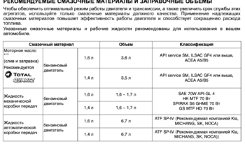

Добрый день,прошу совета по выбору масла.
1)Kia rio  2018 левый руль пробег 14.000 км
2)двигатель (бензиновый) 1.6   123л.c  Трансмиссия AT 6
3)заправочный объем 3.6 литра
4)место обитания Москва
5)режим эксплуатации 90% город ( раз в год летом езжу в крым )
6)планируемый интервал смены 7000 - 8000 км
7)  евро 5
8)в регионе доступно  все
9)мануал рекомендует масло API service SM, ILSAC GF 4 или выше ,ACEA A5/B5.
Из предпочтений 5w30 A5   , Какое масло выбрать лучше по вязкости для данного региона , а также какого производителя масла выбрать? В автомаслах ничего не понимаю поэтому прошу совет. Спасибо за совет

micbest  загляни сюда и выбери, из шапки
5w40 A5 не бывает в природе. В новую машину лучше лить 5w20 сразу
5w40 A5 Не знал  , Спасибо
1 час назад, micbest сказал:
Kendall GT-1 Max 5W-20 ;)
А нафига 5w40 ? С*2 там явно в списке нет Москвы :D
