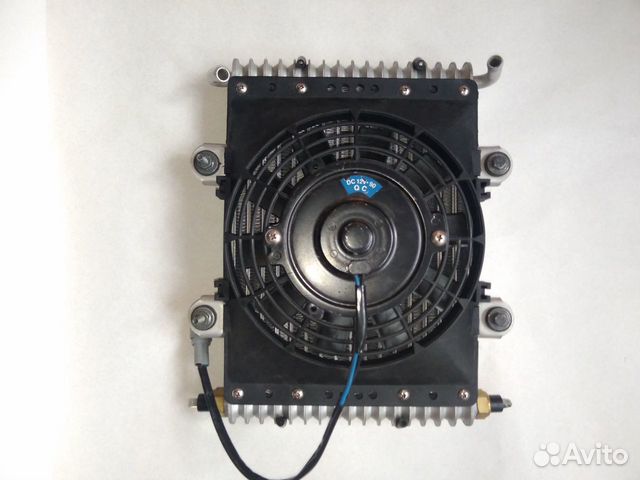

m724 1 423 Опубликовано: 27 июня 2020 Поделиться Опубликовано: 27 июня 2020 Только что, alex323 сказал: На предыдущую Мазду 6 ставил, через термостат от VAG. Снижение было около 8-10 градусов. Тут всё руки не доходят. Хотя в продаже недавно появился радиатор - аналог маздовского СХ-7.(его считаю лучшим для этих целей) по вполне вменяемой цене Термин "Лучший" не очень применим в этой области , более правильно подходящий ! Есть у нас оригинальный радиатор от Мазды на складе , но он не подходит большинству машин , то диаметр трубок больше , то по размеру не влезает . Есть радиаторы с эл. вентилятором даже . 0 Цитата Ссылка на сообщение Поделиться на других сайтах

alex323 17 224 Опубликовано: 27 июня 2020 Поделиться Опубликовано: 27 июня 2020 2 минуты назад, m724 сказал: Мне по форме больше нравятся узкие и длинные, как раз напротив нижнего выреза в бампере отлично становятся). Но таких, как на фото даже и не видел. Где ваши товары поглядеть можно? 0 Цитата Ссылка на сообщение Поделиться на других сайтах
m724 1 423 Опубликовано: 27 июня 2020 Поделиться Опубликовано: 27 июня 2020 Только что, alex323 сказал: Мне по форме больше нравятся узкие и длинные, как раз напротив нижнего выреза в бампере отлично становятся). Но таких, как на фото даже и не видел. Где ваши товары поглядеть можно? Это не наши товары . Мы занимаемся ремонтом и СВАПом , поэтому приходится искать и иметь в наличии . 1 Цитата Ссылка на сообщение Поделиться на других сайтах
