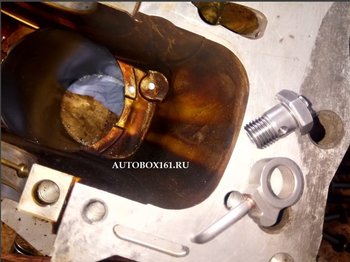

Как мне кажется, самостоятельная установка этих масло форсунок полный колхоз. Очевидно же - система будет проседать по давлению из-за них, это как открыть второй кран на одной магистрали, кто занимался загородным водоснабжением, тот поймет.:D Тут нужны заводские изменения в маслосистеме, да вплоть до конфигурации поршней даже, а не просто так вкорячили - поехали, эти форсунки могут статься что вообще будут не в кассу, так как в подпоршневом будет избыток масла, со всеми отсюда вытекающими. К тому же, например на вагах, насколько помню, там на форсах стоят клапана, которые открывают поливальню при определенных оборотах, то есть, форсунки работают в определенных режимах, а не всегда.
14.06.2020 в 02:20, DDR сказал:
Не знаю каким образом и какие сами ставят, но в оригинальной конструкции с форсунками точно также как у описанного VAG, это не просто форсунка-поливалка, как бывает на дизелях когда просто от оборотов коленвала поливает меньше-больше, тут также через болт-клапан, который начинает открываться при оборотах вроде от 1500тыс и + сама форсунка поливалка.
Картинка быстро что нашёл в инете для наглядности
Sportage72 всё верно
14.06.2020 в 00:20, DDR сказал:
Проседает, да, но некритично
На оригинальных заводских маслофорсунках у корейцев тоже есть клапана. Давление открытия - 1,2-1,4 кг - т.е, при чуть больше 1тыс. оборотов
9 часов назад, Sportage72 сказал:
8 часов назад, Роман 73 сказал:
Это  в любом случае "грубая" врезка в маслосистему, и даже если они и работают от ...., то это все равно не тянет на какую-либо актуальность их установки в сабже, в свете решения имеющихся проблем. Назначение этих форсунок вообще, то есть выдумали их зачем - охлаждение днищ поршней при сильных перегрузах, это турбинные моторы, оттуда пошло.
И под это также проектируются поршни с кольцами, так как помимо пользы в некоторых отдельных случаях, возможен вред из-за избытка смазки и нарушения дренажа маслосъемным. Поэтому их постоянная активация, пусть даже как вы пишите от 1000-1500об., по-моему разумению, это совершенно непонятное решение, учитывая еще и то, что поршневая как я понимаю, осталась все та же, насос тот же, а на том видео вообще падение общего давления масла в движке. А что будет на оборотах, когда именно давление необходимо?
А на ВАГЕ таким образом это устроено (и почему там клапана на форсы перестали ставить):
