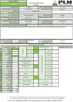

Популярное сообщение Fudoshikato 25 Опубликовано: 1 ноября 2019 Популярное сообщение Поделиться Опубликовано: 1 ноября 2019 (изменено) Castrol EDGE Professional LL III 5W-30 Ti FST отработка на Skoda Octavia 1.8TSI gen.3 CJSA после 10 305км Масло: Castrol EDGE Pro LL III 5W-30 Ti FST Автомобиль: Skoda Octavia 11.2016, 1.8TSI gen.3 CJSA, DSGОбщий пробег на одометре: 40 005км к концу интервалаПробег на масле: 10 305км Моточасы: 214мч (средняя скорость 48км/ч) Израсходованное топливо: 791л (средний расход 7.7л/100км) Топливо: BP100 - 50%, Лук100 - 18%, РосН100 - 17%, Shell98 - 10%, РосН95 - 5% Доливки масла: нет, возможно ушло 1-2мм по щупу Присутствие отложений в двигателе ДО: нет Присутствие отложений в двигателе ПОСЛЕ: нет Автозапуск по времени: нет Наличие чип-тюнинга: нет ГРМ: цепь Предпусковые подогревы: всегда при t от +5 и ниже и холодном двс (прогревается только ГБЦ и турбина) Период эксплуатации: октябрь 2018 – октябрь 2019 (t -15 - +30)Срок эксплуатации: 1 год Режимы: город 10%, пригород 55%, трасса 35% Фильтр масляный: VAGФильтр воздушный: VAGМарка антифриза: VAGОбъем заливаемого масла: 5 л (по мануалам слив/залив при ТО 5.2л, полный объем маслосистемы 6.1л) Промывка промывочным маслом: нет, несливаемый остаток не удалялся Присадки в масло: нет Отбор масла: с картера в середине слива в пэт тару Отбор масла проходил с горячего или холодного двигателя?: с горячего ----- Масляный насос работает только на 2й ступени(настроено программно) ----- 0 - 5543 км (184мч) - масло с завода 5543 - 15010 км (219мч) - Castrol EDGE Pro LL III 5W-30 Ti FST 15010 - 21548 км (218мч) - Castrol EDGE Pro LL III 5W-30 Ti FST21548 - 29700 км (254мч) - Castrol EDGE Pro LL III 5W-30 Ti FST 29700 - 40005 км (214мч) - Castrol EDGE Pro LL III 5W-30 Ti FST – данный анализ 40005 - ______ км (____мч) - Shell Helix Ultra ECT C2/C3 0W-30 ----- Изменено 1 ноября 2019 пользователем Fudoshikato 8 Ссылка на сообщение
Dimmy 12 227 Опубликовано: 1 ноября 2019 Поделиться Опубликовано: 1 ноября 2019 В таких условиях грешно катать менее 15 тык. Да еще на таком масле! 2 Ссылка на сообщение
torcon 85 367 Опубликовано: 1 ноября 2019 Поделиться Опубликовано: 1 ноября 2019 Можно вопрос где это масло было куплено? По износу все отлично, по вязкости супер, можно больше катать. Моточасов 300 если в городе 80%.... 2 Ссылка на сообщение
zeng 45 Опубликовано: 1 ноября 2019 Поделиться Опубликовано: 1 ноября 2019 У вас очень мало металлического износа в Fe 6 ppm и Cu (?) 6 ppm.Очень сильная задержка щелочи в TBN.Я не знаком с этим двигателем и его заводскими рекомендациями по интервалу замены масла в км или часах, но этот анализ использованного масла (UOA) показывает, что это масло может пройти полный заправку, как рекомендовано, или, возможно, превышает несколько тысяч км. ...................... You have very little metal wear in Fe 6 ppm and Cu(?) 6 ppm . Very strong TBN alkaline retention . I am not familiar with this motor and its factory recommendation on oil change interval in km or hour , but this used oil analysis (UOA) suggests this oil could go for full internal as recommended or possibly exceeds by several thousand km . 1 Ссылка на сообщение

prv21 5 351 Опубликовано: 1 ноября 2019 Поделиться Опубликовано: 1 ноября 2019 (изменено) ОФигеть, на 1,8 тси железа меньше чем на тоете???? Не верю.... Что то тут не так, даже по трассе оно не могло так мало настрогать Изменено 1 ноября 2019 пользователем prv21 Ссылка на сообщение
Fudoshikato 25 Опубликовано: 1 ноября 2019 Автор Поделиться Опубликовано: 1 ноября 2019 (изменено) 1 час назад, zeng сказал: У вас очень мало металлического износа в Fe 6 ppm и Cu (?) 6 ppm.Очень сильная задержка щелочи в TBN.Я не знаком с этим двигателем и его заводскими рекомендациями по интервалу замены масла в км или часах, но этот анализ использованного масла (UOA) показывает, что это масло может пройти полный заправку, как рекомендовано, или, возможно, превышает несколько тысяч км. ...................... You have very little metal wear in Fe 6 ppm and Cu(?) 6 ppm . Very strong TBN alkaline retention . I am not familiar with this motor and its factory recommendation on oil change interval in km or hour , but this used oil analysis (UOA) suggests this oil could go for full internal as recommended or possibly exceeds by several thousand km . Производитель рекомендует для России интервал смены 15000км или 1год и допуск 502/505 Изменено 1 ноября 2019 пользователем Fudoshikato 1 Ссылка на сообщение
RUSNAC 764 Опубликовано: 1 ноября 2019 Поделиться Опубликовано: 1 ноября 2019 1 час назад, prv21 сказал: ОФигеть, на 1,8 тси железа меньше чем на тоете???? Не верю.... Что то тут не так, даже по трассе оно не могло так мало настрогать Часов мало, да и режим чуть ли не трасса. Да и 504! 1 минуту назад, Fudoshikato сказал: Производитель рекомендует для России интервал смены 15000км и допуск 502/505 В таком режиме можно и 15 ккм, но не 502 допуск. Ссылка на сообщение

prv21 5 351 Опубликовано: 1 ноября 2019 Поделиться Опубликовано: 1 ноября 2019 1 час назад, RUSNAC сказал: Часов мало, да и режим чуть ли не трасса. Да и 504! Ну подтянуть причины и следствия можно конечно, но верить в это или нет - уже другой вопрос Ссылка на сообщение
Fudoshikato 25 Опубликовано: 1 ноября 2019 Автор Поделиться Опубликовано: 1 ноября 2019 3 часа назад, prv21 сказал: ОФигеть, на 1,8 тси железа меньше чем на тоете???? Не верю.... Что то тут не так, даже по трассе оно не могло так мало настрогать Масляный насос программно настроен на работу только на 2й ступени, может в этом причина... Ссылка на сообщение

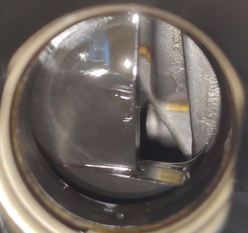

Fudoshikato 25 Опубликовано: 1 ноября 2019 Автор Поделиться Опубликовано: 1 ноября 2019 (изменено) 22 минуты назад, zeng сказал: Я хотел бы видеть эту каплю, которая, вероятно, идет без затемненного окрашенного центра ядра / ядра. .................................... I would love to see this drip that probably comes without a darkened colored center core/kernel . Только тут пробег на масле ~9000км и ~39000км общий. Вот еще маслозаливная горловина на 4000км по маслу и 34000км общем, мож тож интересно) Изменено 1 ноября 2019 пользователем Fudoshikato 2 Ссылка на сообщение
