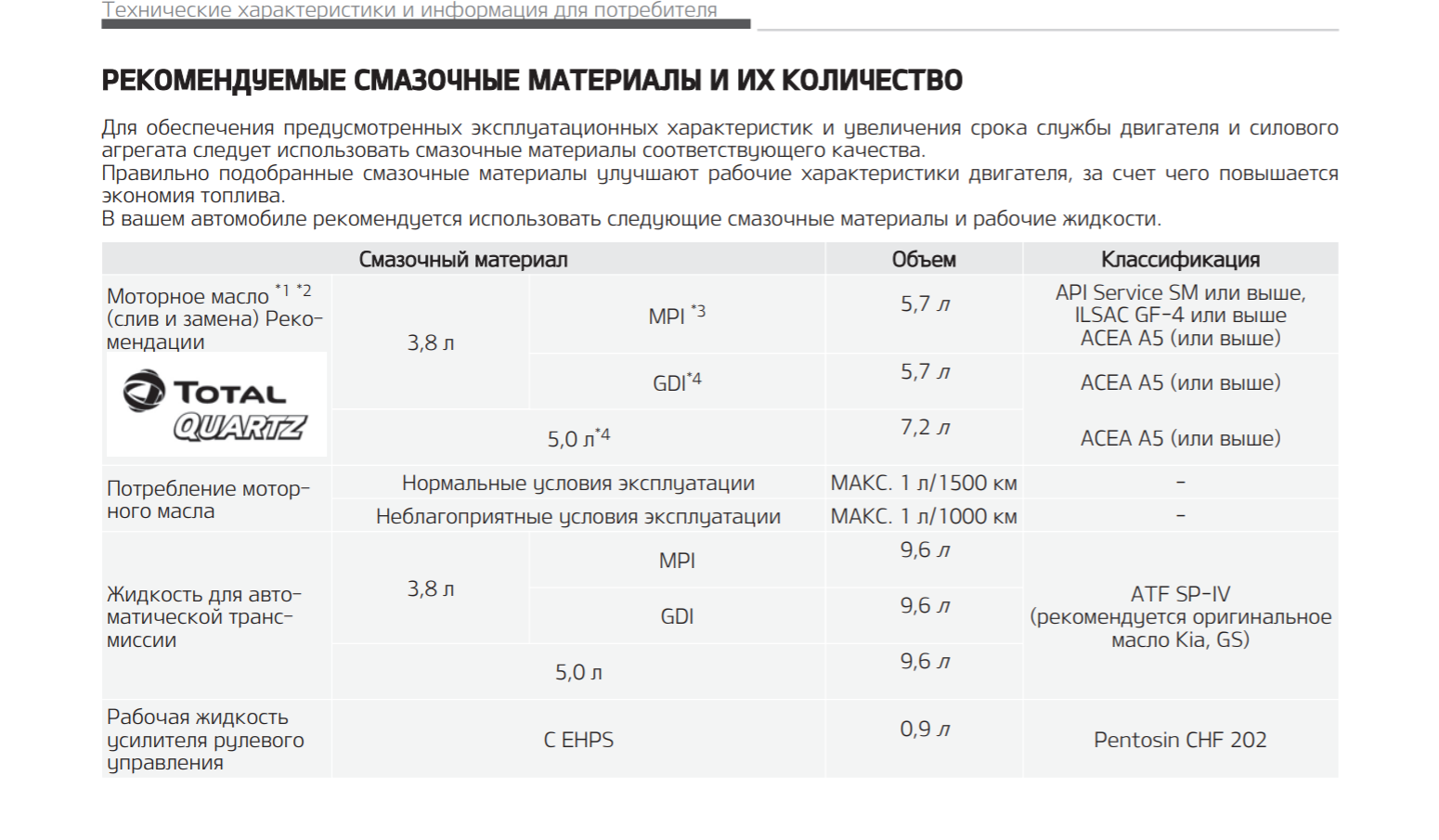

Топик стартер, можете любезно выложить скан или фото мануала с рекомендациями относительно моторного масла?
2 часа назад, Euro сказал:
Тебя на сайте киа забанили :D
https://www.kia.ru/service/download/
Это от Квориса
1956860794_1_www_kia_ru.thumb.png.0dd2da94cadb15a55e0cb3a40083abd0.png458801189_2_www_kia_ru.thumb.png.f91bd0534efb1082464342b6d7520656.png
Это для К900
817956029_900_www_kia_ru.thumb.png.0310f1607375c1f066176cc86b58ec66.png1732743794_9001_www_kia_ru.thumb.png.3bd7f7f67f699db98acf6b7c6e2027a8.png

5 часов назад, Euro сказал:
SVali меня интересует конкретный мануал именно к этой машине
Вот именно с моей инструкции по эксплуатации!
56 минут назад, SVali сказал:
Все то же самое.
Вот оригинал с родины
  Скрыть содержимое
1.thumb.png.a1fdf3987b7188472b9df90a3bbbb231.png2.thumb.png.0e1d08ad2ff9e6a125e10a1c66f3f312.png

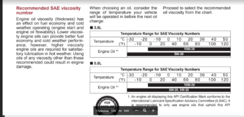

Я правильно понимаю, что для внутреннего рынка 5в20, для нас 5в30 Асеа А5 ?
21 минуту назад, Euro сказал:
Нужно смотреть что для других рынков рекомендуют, вот Штаты. Еще больше запутывается, это на модельный 18-19 год для К900, я хз входит в это Кворис или нет. Но там и Квориса не было, там К900 и была изначально. Моторы одинаковые, что у нас тут, что и там судя по объему, разные они или нет по чему то еще хз. Допустим наш 2.4 GDi удушен и имеет другую конструкцию ТНВД если его сравнивать с рынком США.
1.thumb.png.80c82d67a31019504bb2bf1170c22482.png2.thumb.png.599c033cc9dfcd5da9eec7a380499adc.png3.thumb.png.ea874b7d00114f7c2d6973c8d925b4c1.png
Изменено пользователем SVali
А вот на Экус с такими же моторами, как говориться сиди и думай. И обратите внимание на рекламу партнера масла:) А вот на Genesis все то же самое как в посте выше.
Так что смею предполагать, что в эти моторы c учетом прямого впрыска и запутки можно ли в 3.8 GDi 5w20, вполне себе не плохо будет 0w30 на постоянку. Хотя почему можно в 5 л, в 3,5 л лить 5w20, а в 3,8 нет, хз, очередная головоломка от корейского бардака в голове.
