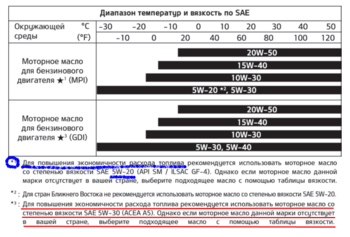

А вот на Экус с такими же моторами, как говориться сиди и думай. И обратите внимание на рекламу партнера масла:) А вот на Genesis все то же самое как в посте выше.
Так что смею предполагать, что в эти моторы c учетом прямого впрыска и запутки можно ли в 3.8 GDi 5w20, вполне себе не плохо будет 0w30 на постоянку. Хотя почему можно в 5 л, в 3,5 л лить 5w20, а в 3,8 нет, хз, очередная головоломка от корейского бардака в голове.
  Показать содержимое
1904240362_Opera_2019-10-24_230558_drive.google_com.thumb.png.4b218709f0fff906f15f02d970267282.png1593179631_Opera_2019-10-24_230740_drive.google_com.thumb.png.84a117b5bb0d5a55d29960263ed14bd4.png
С таким учетом, я бы лил что-то типа Асеа С2 с содержанием сульфатной золы не более 0.8, вязкость 0в20(5в20), 0в30(5в30), и желательно с большим количеством ПАО.

Вот именно с моей инструкции по эксплуатации!
Как обычно кривой документ. Хотя в обоих случаях указано - "Рекомендуется. :unknw:
elvis, если в V-образный мотор можно лить и 5w-20 и 5w-30 я выберу 5w-30.
