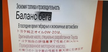

DHAlex 25 Опубликовано: 16 октября 2019 Поделиться Опубликовано: 16 октября 2019 8 часов назад, Dumus сказал: Damien покажи фото бочки камраду grebiv81 если там написан производитель - он увидит и переведёт. Честно, уже неинтересно читать одно и то же почти на 10 страниц. Вот что удалось перевести телефоном Ссылка на сообщение
9398907 533 Опубликовано: 16 октября 2019 Поделиться Опубликовано: 16 октября 2019 (изменено) Подтверждаю- мутнеет, причем сильнее, чем Шелл 0-20, тот практически не меняется. Возможно тот самый моливан даёт такой эффект. Однако, при том, что мутнеет, перетекает будь здоров , остаётся весьма жидким. Могу, для целей перевода, сфотографировать свою банку, но это мне тоже надо добраться до дачи... Это завтра, не раньше... Изменено 16 октября 2019 пользователем 9398907 Ссылка на сообщение

9398907 533 Опубликовано: 19 октября 2019 Поделиться Опубликовано: 19 октября 2019 Просканировал гугловодчиком всю банку, никаких указаний на производителя, оба контакта отсылают к Тойоте или к ближайшему дилеру. У меня так... 2 Ссылка на сообщение
