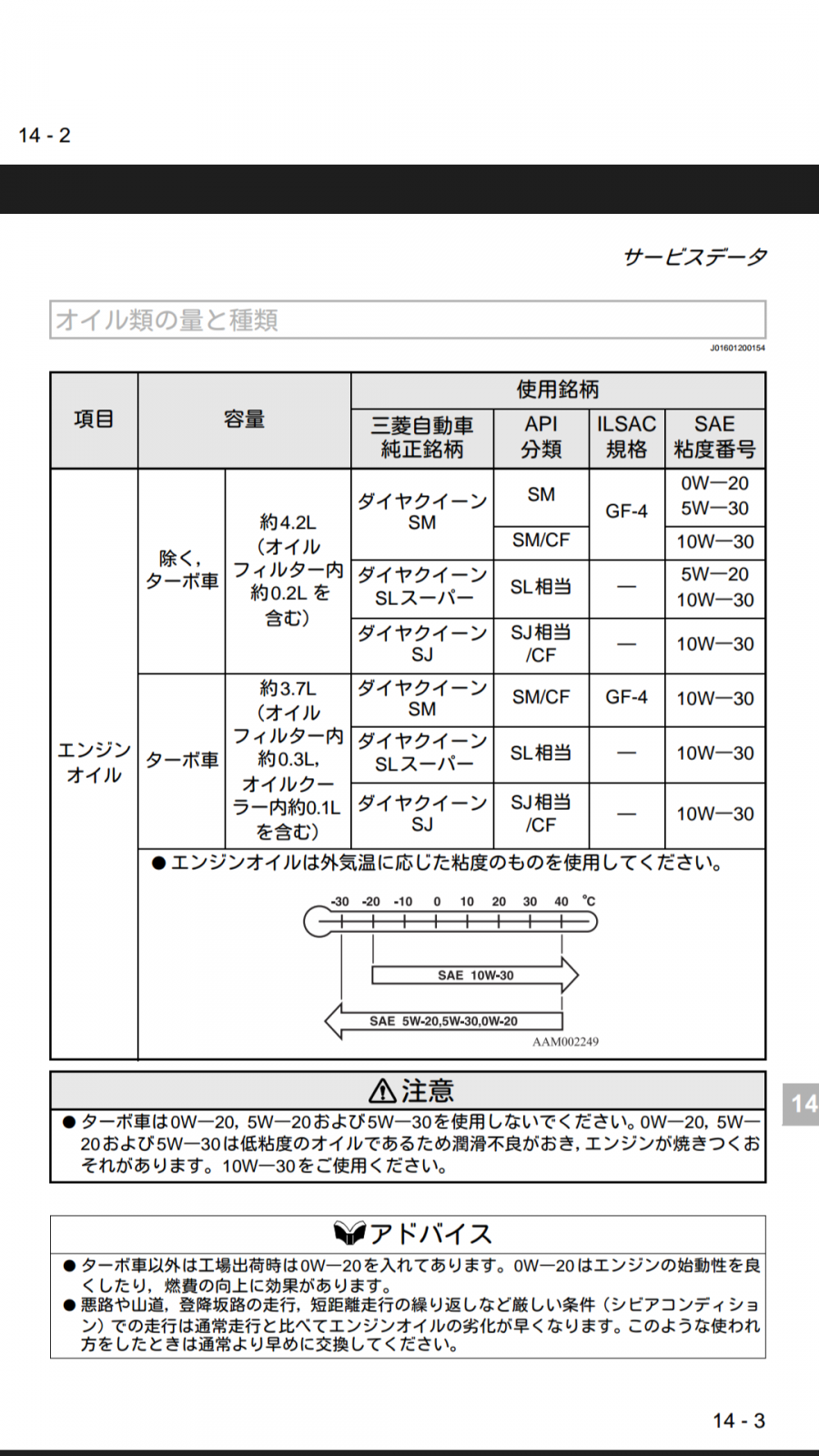

12 октября 20197 г vaga9 Не стоит особо доверять автоподборщикам, зачастую они выдают полную хрень, нужны родные заводские (не дилерские) рекомендации. И однозначно не надо тебе в него SAE Xw30, Xw40 с ACEA A3. Твои спецификации: API не ниже SJ; по ILSAC не ниже GF-4; oil temp chart SAE 0w20, 5w20, 0w30, 5w30, 10w30. Тебе пойдут также масла со спецификациями ACEA A1, A5; с требованиями GM Dexos 1, Dexos 1 Gen 2. От себя могу порекомендовать следующие: Petro-Canada Supreme Synthetic 5W-30, ZIC X7 FE 0W-30, ZIC X9 FE 5W-30, Champion New Energy 5W-30 D1G2, Shell Helix HX8 A5/B5 5W-30, Mobil 1 x1 Advanced Full Synthetic 0W-20, Shell HU 0W-20, Neste PRO 0W-30. Явных азиатов не вижу смысла рекомендовать ввиду твоего места проживания. Изменено 13 октября 20197 г пользователем fareastwood
