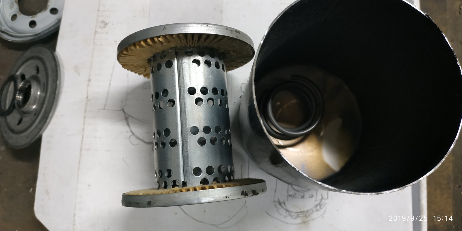

IMG_20190925_151010.thumb.jpg.1782238fed40975336e826039eeaac62.jpgIMG_20190925_151041.thumb.jpg.d0ed2930c0b1ff4449168ce61ffffef4.jpgIMG_20190925_151046.thumb.jpg.323aed8a2a8217efc98ecee3f55deed8.jpg
Катушка уложена хорошо, все отлично проклееено. Гармошка скреплена железкой. Хорошо или плохо решать вам, сидела хорошо, снималась трудно.

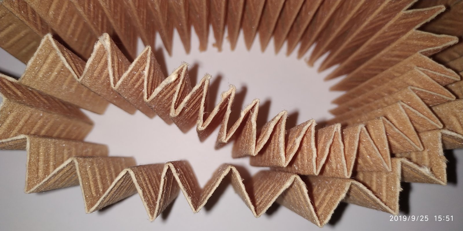

IMG_20190925_151036.thumb.jpg.64fcc8af332497b88b40977c1f0136f9.jpgIMG_20190925_151252.thumb.jpg.455aeb61dc03b5cbc786fc0d57ffc321.jpgIMG_20190925_151401.thumb.jpg.46fd4a6f6deb386442052e5779623157.jpgIMG_20190925_155126.thumb.jpg.2915a29a5df0c51c4a3e5ba8e0543769.jpg
Фильтрующий элемент толстый, прочный.
И при высоте фильтра 101мм, площадь фильтрующего материала составила 1330см2
Длина 190см и ширина 7см. Я бы сказал, что это хорошо, но из-за этого байпаса сверху и пружины снизу, потерялось почти 3см полезного обьема. Но в целом фильтр хороший и цена сейчас смешная, может прайс подвис у поставщика.
