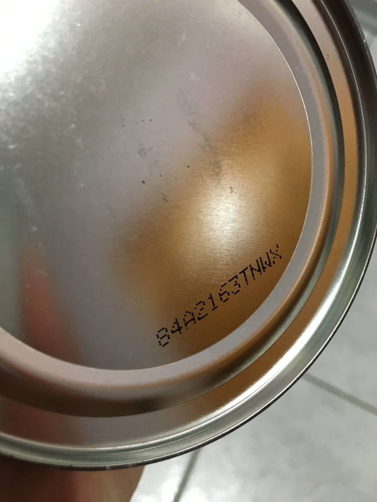

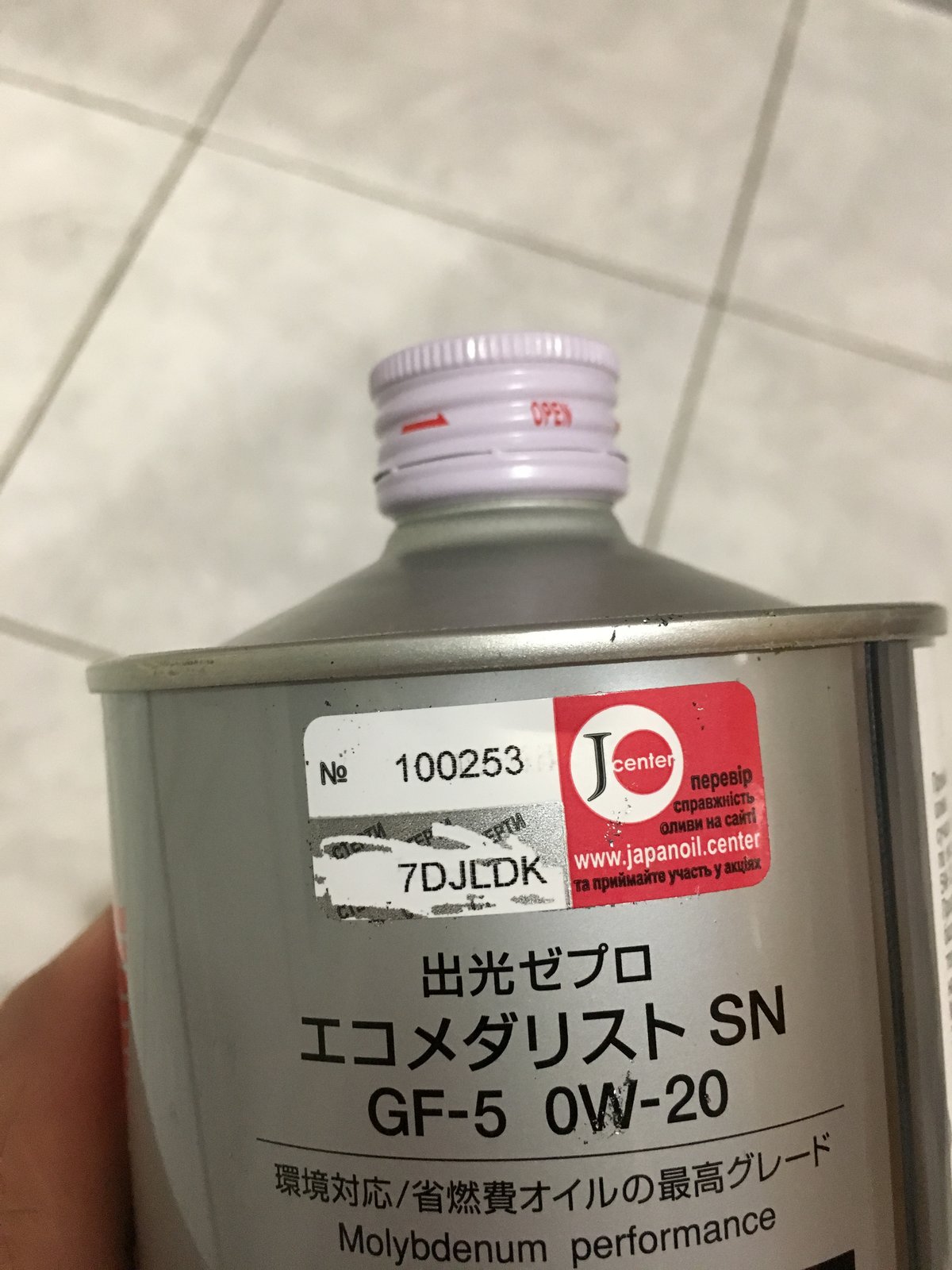

Купил сегодня idemitsu. По дате производства первые цифры 8, 4. Выходит, апрель 2018 года. Значит, практически просроченное. И сайт для проверки оригинальности japanoil.center тоже не работает. Как думаете, лить?

1 час назад, Oleh_12345 сказал:
У меня сейчас в картере залито август 2017 г. ;) Для масла полтора года - вообще не срок. Кстати, сами Idemitsu отвечали на вопрос о сроках, что согласно их исследованиям, 0W-20 Zepro сохраняет свои характеристики минимум три года. Даже вроде собираются официально продлять срок хранения...

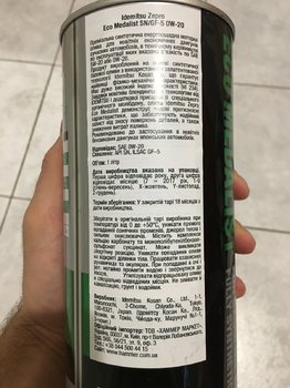

4 часа назад, Вадим_69 сказал:
Тоже так считал. А потом прочёл срок реализации - всего 18 месяцев.
