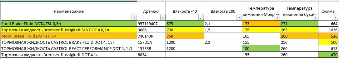

Вот получилась такая таблица, Shell действительно по всем показателям практически лучше, вопрос по вязкости при -40 непонятно разброс сильный 1200 у некоторых, на что это влияет при эксплуатации?

8 часов назад, KlanSoprano сказал:
Чем выше низкотемпературная вязкость, тем более вялыми тормоза становятся на морозе, пока суппорта и ГТЦ не прогреются.

Строго говоря,  они не имеют права требовать от DOT4 что-то сверх того, что записано в самом стандарте DOT4. А именно, кипение сухой/увлажненной 230/155, вязкость при -40 не более 1800. Их собственная, которую они льют на ковейере и продают под партномером GM, может быть и лучше, но адекватно работать тормозная GM должна и на "стандартной".
