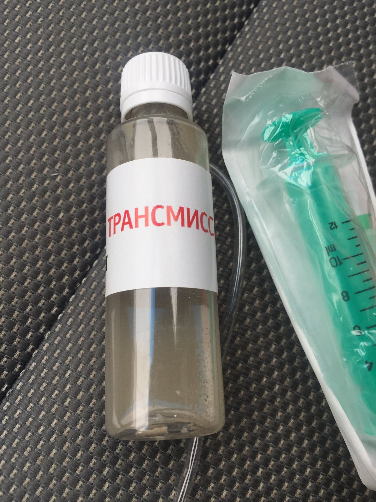

Связавшись с представителем Сергей Правдин и узнав все подробности - решил использовать . Сергей Правдин сказал что может предоставить присадку на тестирование , я согласился .
Спустя несколько дней присадка у меня
IMG_2083.thumb.JPG.7abf65462c3234ecbff1a1b483cf16bb.JPGIMG_2085.thumb.JPG.11fb98a7587198bab4bec9acc535d6ba.JPGIMG_2088.thumb.JPG.870f35e5fdc04dbe752cb80a7c70e709.JPG
IMG_2089.thumb.JPG.6591fce6c13aa4328a472de257a082ad.JPGIMG_2090.thumb.JPG.8a7a355687f140a0231156446379917d.JPGIMG_2091.thumb.JPG.3921e5a33755748c5ec4edf320496b17.JPG
IMG_2093.thumb.JPG.1191bcbe72194267811bc7073d6ff3bb.JPGIMG_2102.thumb.JPG.4972daea1b3055068beb4d25c274c9f3.JPGIMG_2095.thumb.JPG.7eab7dfc91492674d56708c1f8be2671.JPG

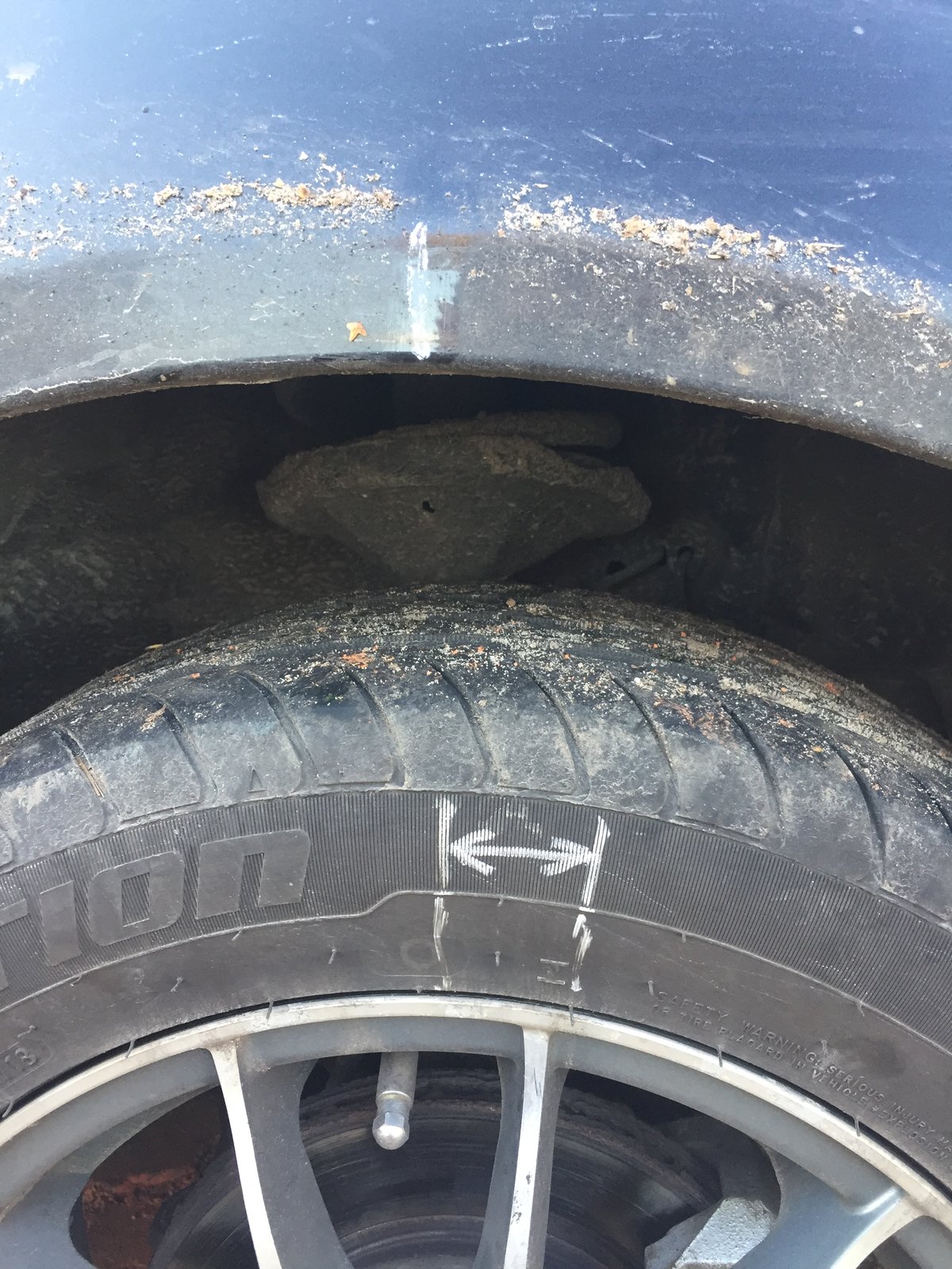

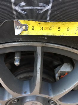

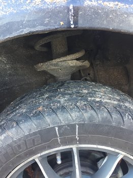

Чтоб хоть иметь какую то точку отсчёта - замерил люфт сателитов дифференциала с проекцией на колесо . А вдруг пригодиться :)
IMG_2111.thumb.JPG.5737635e59ea0a43f05e1d539f97dd78.JPGIMG_2114.thumb.JPG.ed9867cc8726d05e4fa45fa91d1a05dc.JPGIMG_2116.thumb.JPG.8a916296bcbe7af209c5249b35a76e82.JPG

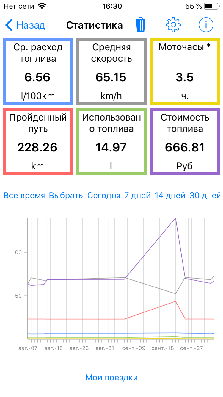

Так же за точку отсчёта взял средний расход бензина
IMG_2081.thumb.PNG.99a085bec338b68ba9480fdc4d9e9a28.PNGIMG_2122.thumb.PNG.36c168ab7e33c3ceaaa2f0f1c022ec12.PNG

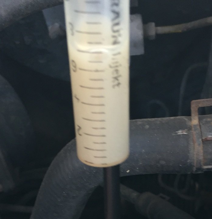

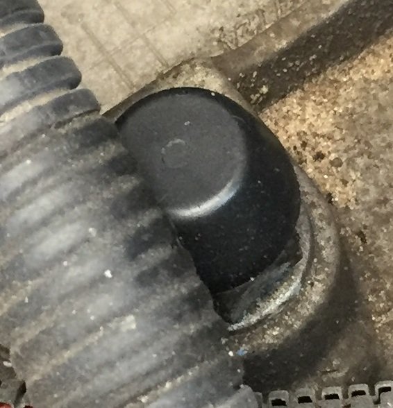

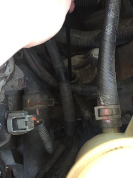

Ну и собственно сегодня залил присадку в КПП
IMG_2103.thumb.JPG.28c1c984e3fc497901073606e28ca8be.JPGIMG_2104.thumb.JPG.91435b5ed5a3bf9014eabd695cb8f275.JPG
IMG_2107.thumb.JPG.31ac61b89f661d293b0c19a45df4b3a9.JPGIMG_2108.thumb.JPG.fd878da183e113247c4d43b9eed1dd29.JPG
Затем проехал 50 км , периодически нагружая каждую из передач , как написано в инструкции .
