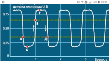

Напряжение второго кислородного датчика почти 0,8В это очень грязный выхлоп при температуре катализатора +650С°. Странно что до сих пор не появилась ошибка "малая эффективеность катализатора", попробуй при движении авто посмотреть, может под нагрузкой выдасть бедную смесь. 0,45В норма, а после катализатора должно быть вообще 0,25В.

Bari с ffclub Процедура диагностики следующая:
• Подключить сканер к диагностическому разъему автомобиля.
• В режиме холостого хода хорошо прогреть двигатель и датчик концентрации кислорода, затем под¬нять обороты до 2500 об/ мин.
• Убедиться, что система управления двигателем работает в замкнутом режиме.
• Установить на сканере режим записи параметров ДКК и произвести запись.
• Просмотреть запись и определить параметры выходного сигнала датчика кислорода.
• При исправности системы подачи топлива и датчика ДКК, амплитуда сигнала должна равномерно колебаться с частотой 3-10 Гц (чем выше частота, тем надежнее работает система), при постоянной частоте вращения коленвала двигателя (w=40..42 Гц). Нижний уровень сигнала должен находиться в диапазоне 0, 1-0, 3 В, верхний — между уровнями 0, 6-0, 9 В.
gpn1: 1 датчик у меня 0.17В при 2500 оборотах, при 2550-2559 оборотах 0.7-0.8В
2 датчик -0.42 и 0.7В
Изменено пользователем IliaP.
посмотрел, 1 лямбда отвечает за топливную смесь, 2 лямбда за кат
У лямбды 3 состояния:
1. работает, изменяются показания от бедного к богатому, периодично
2. не работает, обрыв, напряжение 0,45В
3. не работает, замыкание на массу, напряжение около сотых вольт
Ты привёл инструкцию первого кислородеого датчика, у тебя и видно что импульсы есть, но занижена верхняя граница импульса 0,51В, а должно быть 0,6-0,9. И проблема во втором кислородном датчике. Став на график именно напряжения кислородных датчиков, будет виден импульс и частота.
