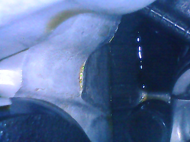

Сделал 2 замены по 7500км.
До champion двигатель был чистый.
Сейчас есть какой то налёт при просмотре через клапанную крышку... На фото видно след, просто пальцем стёр этот налёт.
Это будущий нагар и лак?
Масло было очень тёмное когда сливал.
Эндосклп до champion
После - пока нет
4 часа назад, Qalex сказал:
по 5ть катай и надо помыть мотор.
Изменено пользователем Новосиб
А чем мыть? Eurol engine flush подойдёт?
Или bg109?
8 часов назад, Qalex сказал:
Или bg109?
Я BG-109 мою
Посмотрел сегодня и налёта вроде как меньше стало. Новое масло(новый champion) смывает его.
Значит промывка 100% смоет. Надо делать.
Проверил сколько на самом деле прошло между заменами - оказывается почти 10тыщ. Тоесть не выдерживает масло 10 тыщ в этом моторе, начинает выпадать в осадок :).... буквально
