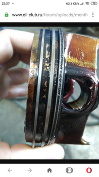

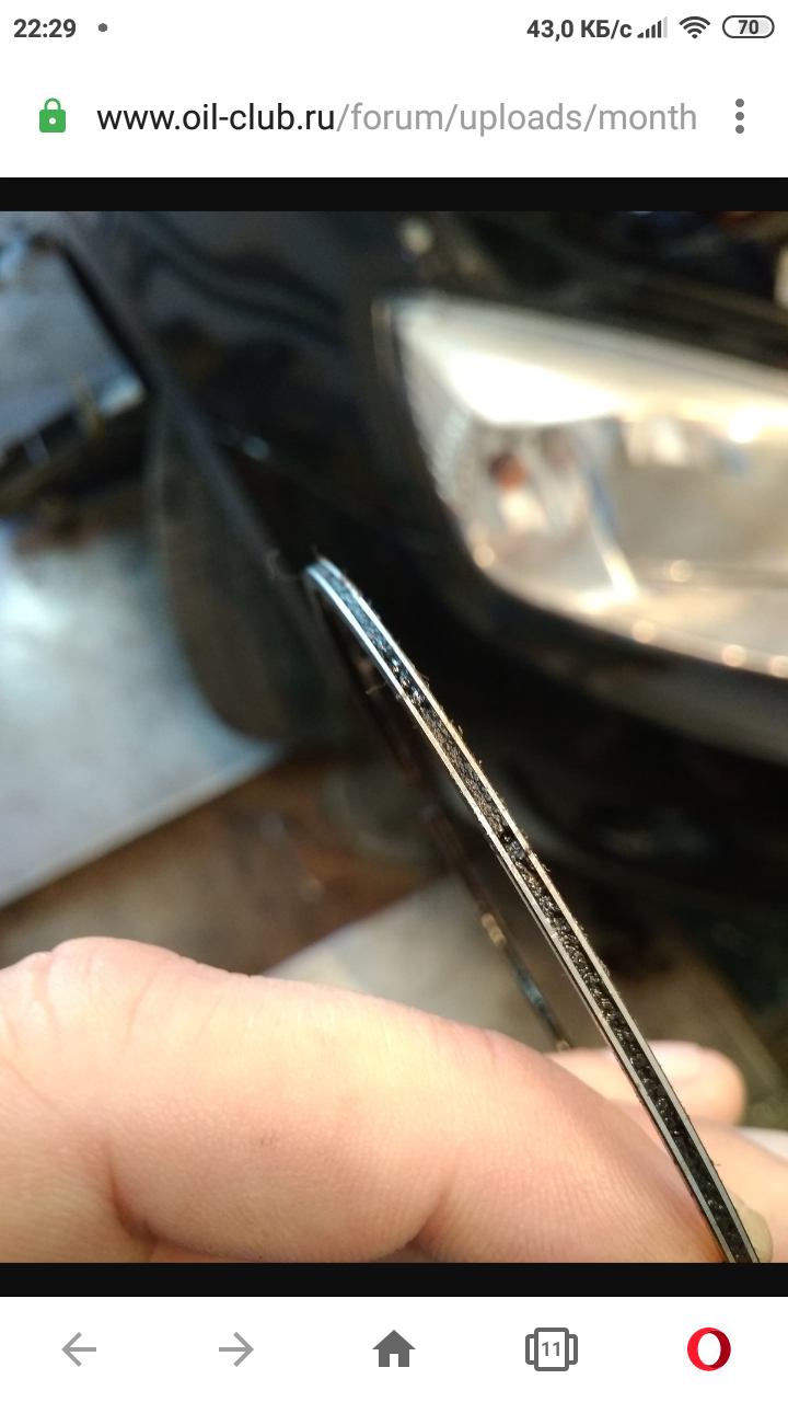

Если не трогали при замене головы вашу поршневую,то все эти метания с маслами не важны,так как при том жоре масла что у вас был кольца будут маслосъёмные загажены. А ее как я помню не трогали.
35 минут назад, Максим Л. сказал:
Нет, там все в допуске
3 минуты назад, Skif_tlt сказал:
Вы имеете ввиду что они тупо цилиндры нутримером промерили,так то я верю я имею ввиду чтобы при всех допусках не было вот так

1 час назад, Максим Л. сказал:
Будет конечно, c таким расходом

Чот забыл:  а поршня-то вытаскивали? Кольца не меняли?
25 минут назад, Reins24 сказал:
Вытаскивали, кольца не меняли, поменяли только вкладыши.
31 минуту назад, Skif_tlt сказал:
кольца не меняли
А вам их не показывали,хотя бы фото. Хотя может ребзи нормальные были,может их откисать в чём нибудь оставили
5 часов назад, Максим Л. сказал:
Вы правда так думаете:D? У дилера лады-то?
6 часов назад, Skif_tlt сказал:
кольца не меняли,
Тогда точно такая картина:
7 часов назад, Максим Л. сказал:
С таким-то расходом масла...

9 минут назад, Reins24 сказал:
