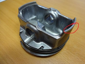

Веста 1,8 2018г. Пробег 46000. Расход масла 1л на 1000км. Дилер разобрал.
Что увидел: стержни клапанов в порядке, хона на цилиндрах ногтями не ощущается(следы есть), у 4 поршня на краю юбки сильный задир,  свеча 3 цилиндра в саже, поршни группы BBAB

Слушайте, мне показалось, или стенки 2 и 3 цилиндра правда "зеркала" ? Хоном там и не пахнет! Сколько моторов разобранных видел, у всех стенки цилиндров матовые из-за хона, а тут в стенках аж поршни отражаются...

coronamark2 да есть такое, гарантийщик даже пошёл проверять на другом 1,8 там 9т. пробега и там хон нормальный(тоже маслодел) а на моем гладко. Потом меня начали пугать типа я сматывал пробег, они это по-любому узнают, пишется в чёрный ящик. Стоял смеялся.
