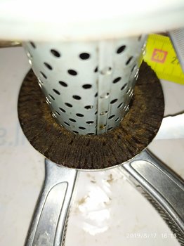

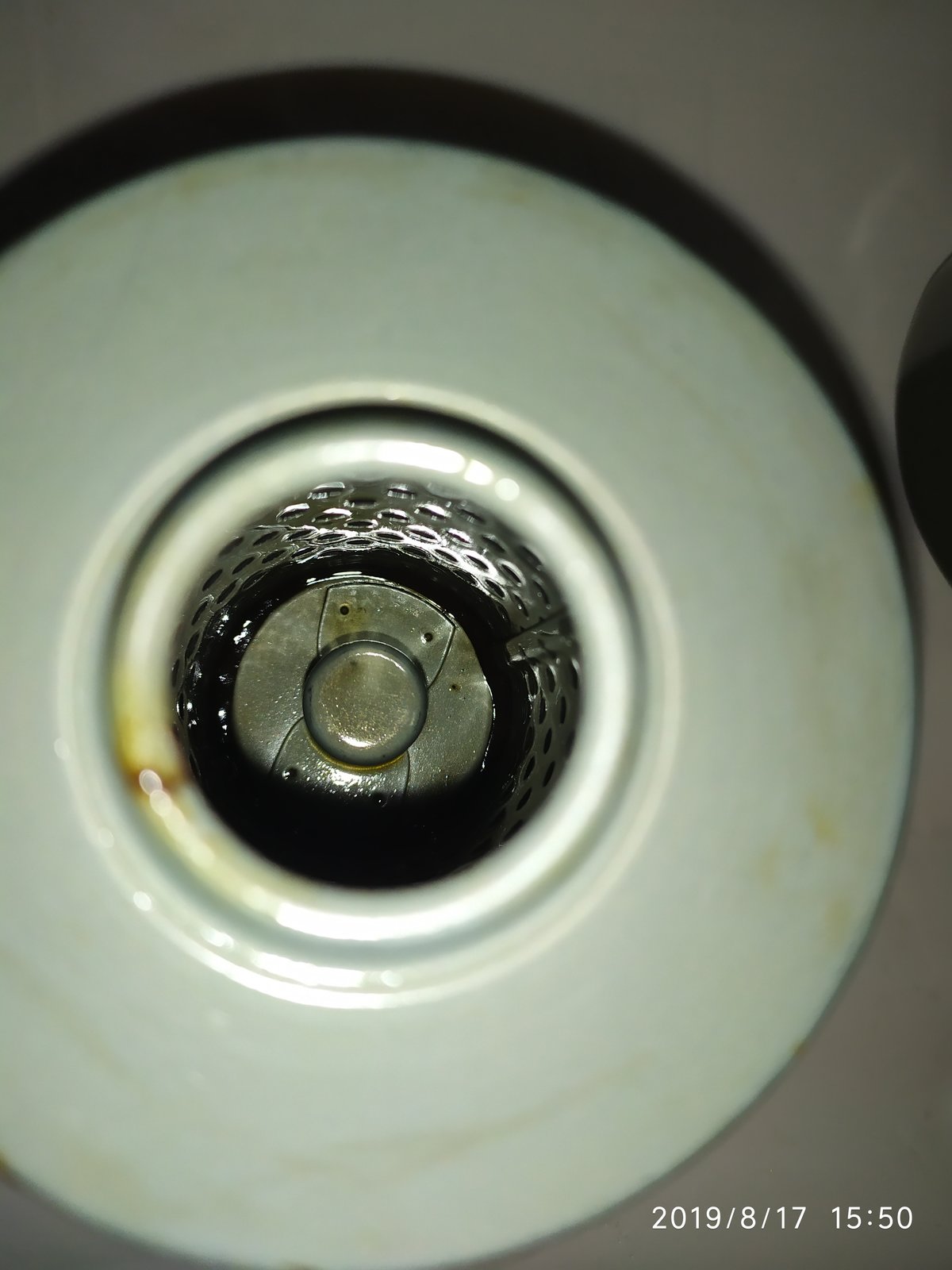

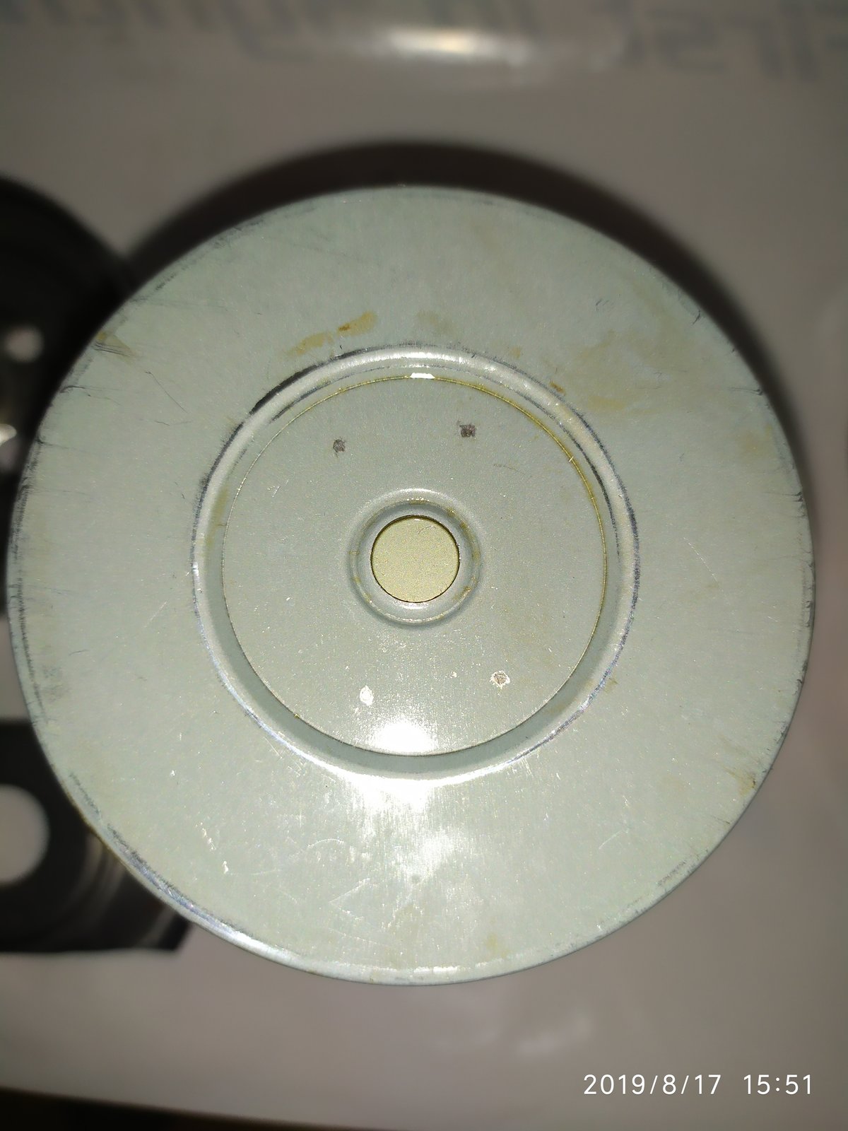

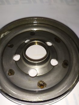

Вскрыл после пробега 8500км. Противодренажный клапан, видимо, обычная резина. При наклоне на бок, масло выливалось из периферийных отверстий. В положении 'горловиной вверх' проблем, тем не менее, не наблюдалось. Площадь ФЭ составила 1470 кв.см(длина 206, ширина 7см), с напуском. Могла бы быть больше, центральная втулка довольно "толстая". Сам материал уложен характерным образом(буквой"М", с чередованием глубины складок). Корпус(как и картридж) крепкий, особо не проминается от руки. Внутри виден герметик по завальцовке, часть которого в виде полоски попала на штору. Резьба чистая, байпасный клапан привычным образом откликается на нажатие. Скорее всего, 1 бар. Позже можно будет посмотреть давление открытия. Чашка для съема 79/15, как для манн 811/80, вес 418 гр., что не мало. На данный момент его цена~600р. Мне она представляется несколько завышенной. 350÷380р было бы в самый раз

А на продув как он держит или не пробовали?Маслёнка после запуска двигателя сразу гасла?
Изменено пользователем Jet998
Маслёнка гасла сразу. Но сам клапан-простая резина, не силикон. Возможно, столб масла придавливал ее к основанию и герметизировал стык

А скажите пожалуйста диаметр прокладки.
Внутренний 50мм, нар.64мм. Диаметр "бугра" - 60mm
