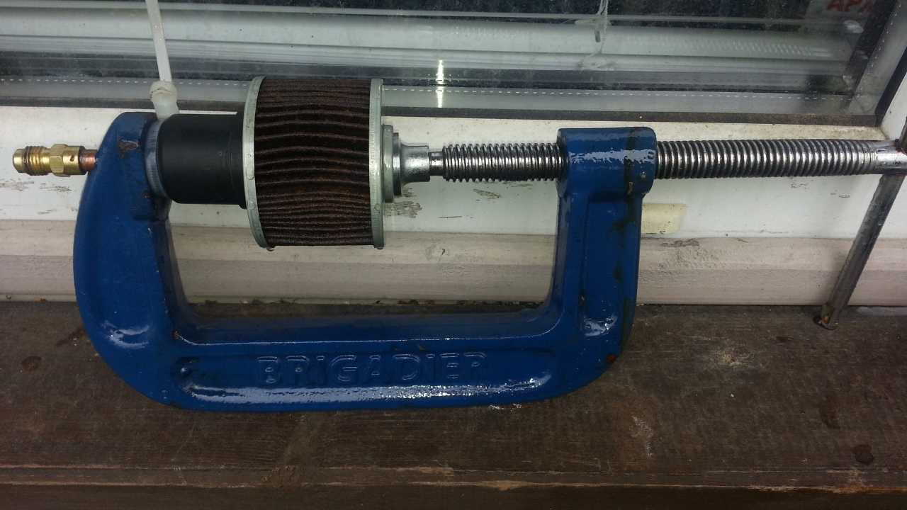

Как проверить давление срабатывания перепускного клапана? Легко. Берём струбцину, затычку резиновую, обыкновенную и собираем такую конструкцию. Далее, погружаем ее в воду и накачиваем насосом от лисапеда через манометр и обратный клапан. Как пошли пузыри- засекаем результат. Благодаря этой штуке случайным образом выяснил, что некоторые клапана...негерметичны! Сразу начинают травить

Т.е. сквозь фильтрующий элемент продуваем воздух велосипедным насосиком?

Воздух идёт через резинку и отдавливает клапан
Включите воображение.
Включаю.
post-10541-0-26364700-1515491996_thumb.j
Слева, через ниппель качаем воздух.
Справа редукционный клапан зажат упорной шайбой струбцины через резинку.
При этом редукционный клапан продавливается в рабочем фильтре с внешней стороны, а изнутри кассеты он должен блокироваться наглухо.
А его ещё и резинкой заблочили.
Единственный способ воздуху покинуть внутренность кассеты только сквозь картон.
Что он и должен сделать, пуская пузыри в ванной и раскрашивая поверхность воды в радужные полосы.
@Fjhhb,Нет. Не включили:-). Перепуск под резинкой, а где шайба - уже выход

@Fjhhb,Махле ос500(нет на картинке, но есть на сайте) начинает пузырить при 0.7 барах и при 1 уже открыт вовсю. Субаровская сотка сквозит
->!сразу!<-("вкладыши, вкладыши, нежного мая привет":)). Там где клапан обрезиненный, с приличным усилием прижатия- результат хороший(в части герметичности). Там где железо по железу...есть нюансы

Вот, кстати, перепускной клапан-устройство аналоговое(это патрон не имеет промежуточного состояния. Либо готов к выстрелу, либо уже гильза). Я это к тому, что даже небольшой перепад давления может герметичность стыка "клапан-седло" нарушить. Речь о варианте "железо по железу". Когда клапан обрезинен, то резина ,разжимаясь, компенсирует это до момента расчетного открытия клапана.
