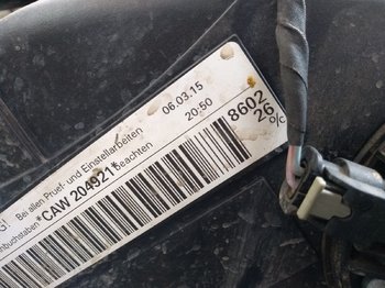

Maksidelayn вот! Это совсем другое дело! А дата производства 06.03. какого года? Там под датой даже точное время есть)))
Maksidelayn Спасибо! Номер 204921!!!
Новая поршневая пошла с номера 128065 и производство должно было закончится в районе 165000. Задам вопрос по этому поводу...

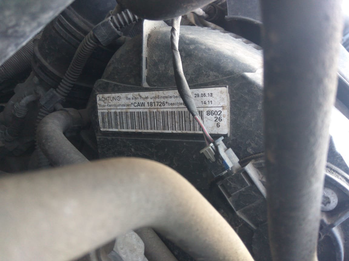

а Вы могли бы номер мотора дать? уже третий человек об этом говорит, но данные VW говорят о том, что эти моторы ещё в 2012 году перестали выпускать, т.к. началось производство EA888 gen3. Сколько я знаю 2-х литровых Тигуанов, старше 12-го года - CAWA не видел ни разу...
Не было возможности сделать фото, лучше позно чем ...

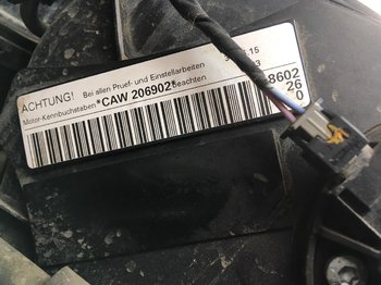

Drive86 Да, я уже 2 фотки получил. Задал вопрос компетентному человеку, почему в листе-спецификации установка CAWA ограничена 12-м годом, а по факту есть прецеденты установки аж до 2015 года. Жду. Может завтра уже что-то ответит.

Drive86 Maksidelayn Ash-Grey Получил ответ! Ситуация следующая: после значительных изменений (3 ревизий) на рубеже 2011/2012 гг мотор с индексом CAWA просто корректно не отразили в реестре. Он значится как CAW*, т.к. при неизменности экологического класса и паспортных характеристик были изменены парт-номера огромного количества деталей, узлов и агрегатов. Например, практически полностью ЦПГ, ГРМ и ВКГ. Т.е. это по-сути другой мотор, но чтобы не проходить новую сертификацию у него оставлен старый индекс с соответствующими изменениями в реестре.
