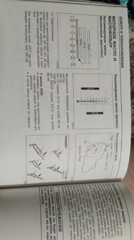

Уважаемые гуру форума порекомендуйте пожалуйста масло для двигателя следующего авто:
1)Suzuki grand vitara Ft 2004г., левый руль, трехдверка, коробка автомат
2)двигатель G16B бензиновый
3)объем масла 4,5 литра
4)эксплуатируется в Рязани, температуры от +30 до - 27
5)город 90%, 10% полевые дороги
6)интервал замены масла не важен
7)сажевого фильтра нет
8)доступность масел хорошая
9)по мануалу 5w30 API CF или ACEA B3-98
Пункт 9 - не правильный- ЭТО для Дизеля
Для бензина в мануале слева внизу (но данные допуски почти все устарели, кроме SL) поэтому можно и SL и SM, SN
Вам подойдет:
для лета 5-30  Илсак (меньший интервал замены), или А3 или А5
для зимы 5-30 А5, но лучше 0-30 А5 или 0-30 Илсак (меньший интервал для замены)
